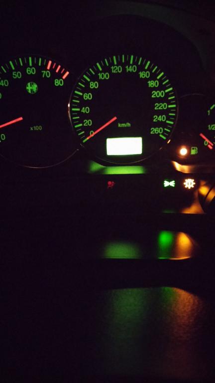

    Zauważyłem u siebie, że kontrolka poduszki delikatnie się świeci, widać to tylko w nocy. I nie zawsze ma to miejsce. Po przekręceniu kluczyka normalnie się zapala, gaśnie a potem właśnie czasami delikatnie się żarzy. Jakieś pomysły co może być nie tak?
    Na zdjęciu jak to wygląda w nocy.

    najprawdopodobniej masz problem ze zwijaczem - taśmą airbag . ASO Nagórski naprawia taśmę - koszt ok 300zł. oryginał 1200zł no i alledrogo ok50zł.

    Jak mi powiesz jaki związek ma taśma z żarzącą się kontrolką to Ci piwo postawię. To nie jest kontrolka ładowania, że rezystancja połączeń i jakość styków może powodować takie numery. Jakby miał uszkodzoną taśmę to mu wywali błąd i kontrolka będzie ładnie świecić.
    Co do naprawy taśmy, to za 50 dych się je naprawia, a wiem bo za tyle to robię. 300 pln to delikatnie mówiąc zdzierstwo.
    Przyjrzyj się lepiej sterownikowi AirBag i kostką w liczniku

    może mieć bo mam tak samo - uszkodzona taśma - jeździłem ze świecącą kontrolką - winna taśma - po jakiś trzech miechach zniknęło i żarzy się czasami- czekam na następną wypłatę aby to naprawić - a pytanie jak naprawiasz ową taśmę - wymiana czy lutowanie?

    Albo zwyczajnie skraca się taśmę. Jest jej tam kilkakrotnie za dużo sprawdzałem.
    Odnośnie świecenia kontrolki to też uważam że to nie ma żadnego związku z taśmą. Kto Ci mikelo niby taką diagnozę postawił? ASO? Moim zdaniem to jakieś "przebicie" na płycie licznika. Rozebrać, przeczyścić. Może załatwi to sprawę

    Też mi tak się czasem żaży ta kontrolka. Co mam zamiar z tym zrobić?: Nic

    lampa zazy sie jak jest slabe ladowanie ( aku dostal po tylku jak auto stalo ). aku sie troche podladuje i lampka przestaje delikatnie swiecic przynajmniej u mnie tak jest, jak auto postoi z 10h na dworze to zazy sie przez te 3-4km. w okresie wiosenno-letnim to nie wystepuje. sprawdz sobie ladowanie altka.
