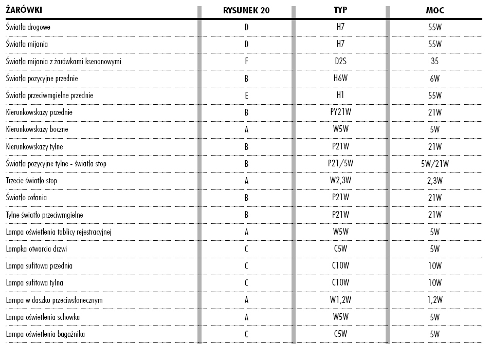

    Witam chciał bym wymienić oświetlenie wnętrza,schowka tablicy postojówek bagażnika jakie żarówki są tam
    Alfa Romeo 147 1.6 105km 2007r
    1,H6W postojowe tak ? 2 szt
    2,Tablica w5w 2 sztuki tak ?
    3,Otwarcie drzwi i tu pytanie czy c5w ? jak tak to 36mm czy 39 mm a może więcej, nie mogę znaleźć ile milimetrów.
    4,Lapa sufitowa przednia C10W 41mm czy ile 1 sztuka czy więcej.
    5,Lapa sufitowa tylnia C10W czy c5w ? 41mm czy ile 1 sztuka czy więcej.
    6.Oświetlenie Schowka w5w 1 sztuka ?
    7. Bagażnik C5W ile milimetrów 36mm
    Proszę o podanie jakie żarówki są w miejscach które podałem , ile sztuk i w przypadku c5w czy c10w jaka długość, bo na allegro jest c5w c10w razem i do wyboru 36mm 39mm 41mm i nie wiem jakie .

    Proszę Cie bardzo

    Chodzi mi o długość tych żarówek bo są rózne długośći
    4,Lapa sufitowa przednia C10W 41mm ile 1 sztuka czy więcej.
    5,Lapa sufitowa tylnia C10W czy c5w ? 41mm ile 1 sztuka czy więcej.
