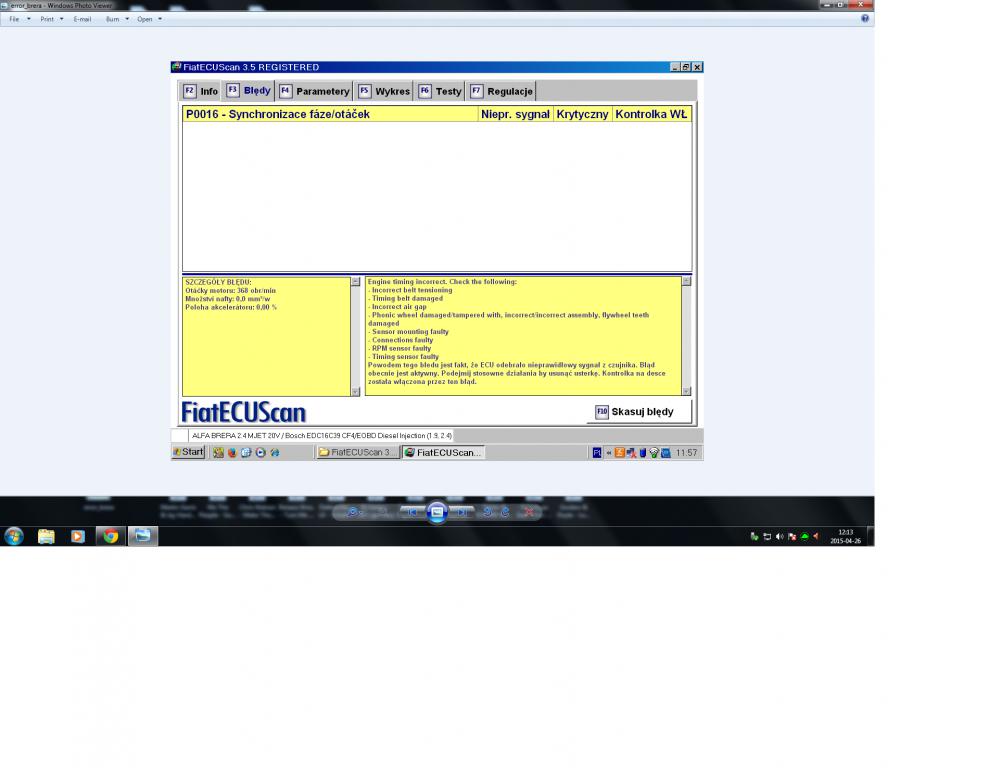

    Koledzy mam problem otóż dzis proboje po przejazdzce odpalic samochod i odpalil musialem bardziej krecic ale odpalil. Pracuje rowno wszystko ok, a na wyswietlaczu wyskoczyl mi dziwny komunikat.far controllare motore.
    dodam, ze silnik to 2.4.
    Co do jezyka to probowalem zmienic na angielski nawet kumpel probowal co ma 159 i ja nie mam tej zakladki co on z jezykami...
    Taka kontrolka wyskoczyła
    http://bi.gazeta.pl/im/9/11550/z11550449M.jpg
    Zaraz jade po kabel do kumpla. I zobacze jakie kody mi wysypie.
    Ma ktos jakies pomysly? Spotkal sie ktos z podobnym problemem..

    dzis bd mial kabel to oblukam, ale rano proboje odpalic i lipa... Kreci kreci i nie umie zaskoczyc.
    Najlepsze jest to ze wszystko po wlosku i nie mam zakladki z jezykami. Musze podjechac do jakiegos elektronika samochodowego.

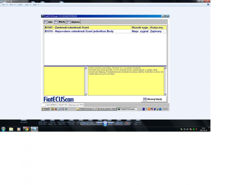

Nazwa:	brera_2.jpg
Rozmiar:	56.0 KB
ID:	164766   Kliknij obrazek, aby uzyskać większą wersję
Nazwa:	brera_1.jpg
Rozmiar:	53.5 KB

    Zmienilem P0016 Synchronizacja faza/obroty.
    To jest chyba bląd czujnika polozenia walu.
