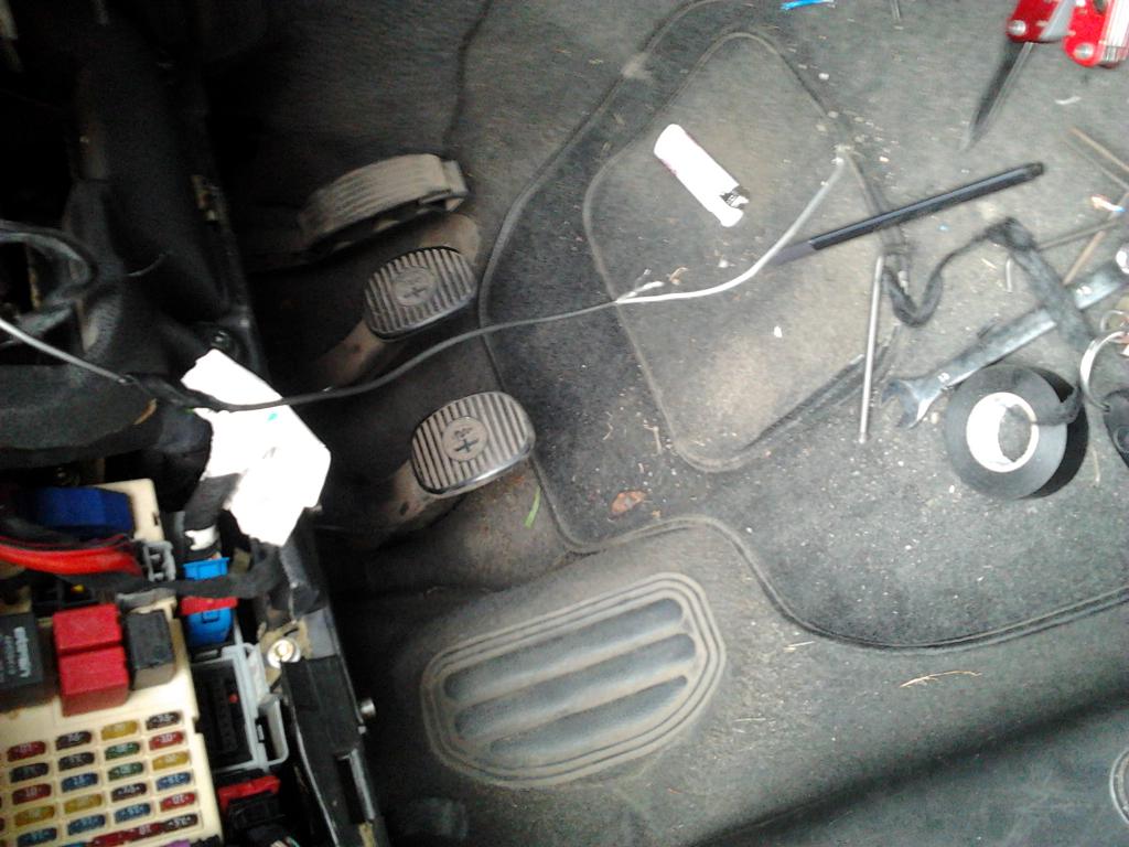

    witam przedłużyłem ten kabel widoczny na zdjęciu faktycznie był to kabel antenowy i nic .przedłużyłem go o 2 metry wyciągłem go na dach i mogłem otworzyc auto z odległości 30 cm od drzwi, na kazdym z 3 pilotów.wniosek przedłużenie kabla nic niedało, rozkarcowałem wiązke w której szed ten kabel do wtyczki która wchodzido body komputera , rozebrałem wtyczke i wszystko podłączone prawidłoo zapsikałem i nic.moze to wina jakiegos rozkodowania sie centralki? czy mozna to od nowa zaprogramowac jakims programem w stylu FES?posiadam ten interferejs bluetooth elem ale bez usuniętego rezystora 121 .jakies propozycje?

    Użytkownik Maniak resoraków Avatar firehawk2991
    01 2015
    Sierpc/Gdańsk
    Alfa Romeo 147 1.6 TS 120KM LPG
    36
    Ja przedłużyłem, wsadziłem w słupek i z metra mi łapał... i tak lepiej niż od samej szyby. Aż do dziś. Pilot mi wypadł z kieszeni na beton i po robocie :/ Znowu łapie od samej szyby raz na 10. Tak, że podejrzewam, że to wina pilota nie anteny. Albo jak mówisz, centralki. Gdzieś kiedyś czytałem, że jakiś koleś poprawia luty w pilocie, trzeba mu wysłać i odsyła jak nowy. Wielu pomogło, ale za nic teraz nie mogę znaleźć tego posta.
