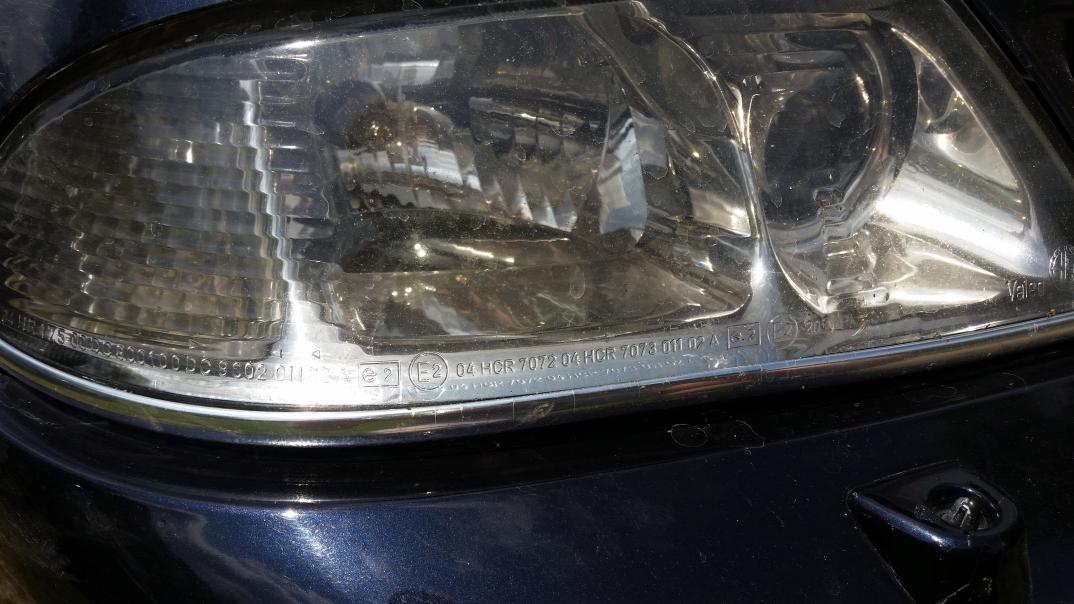

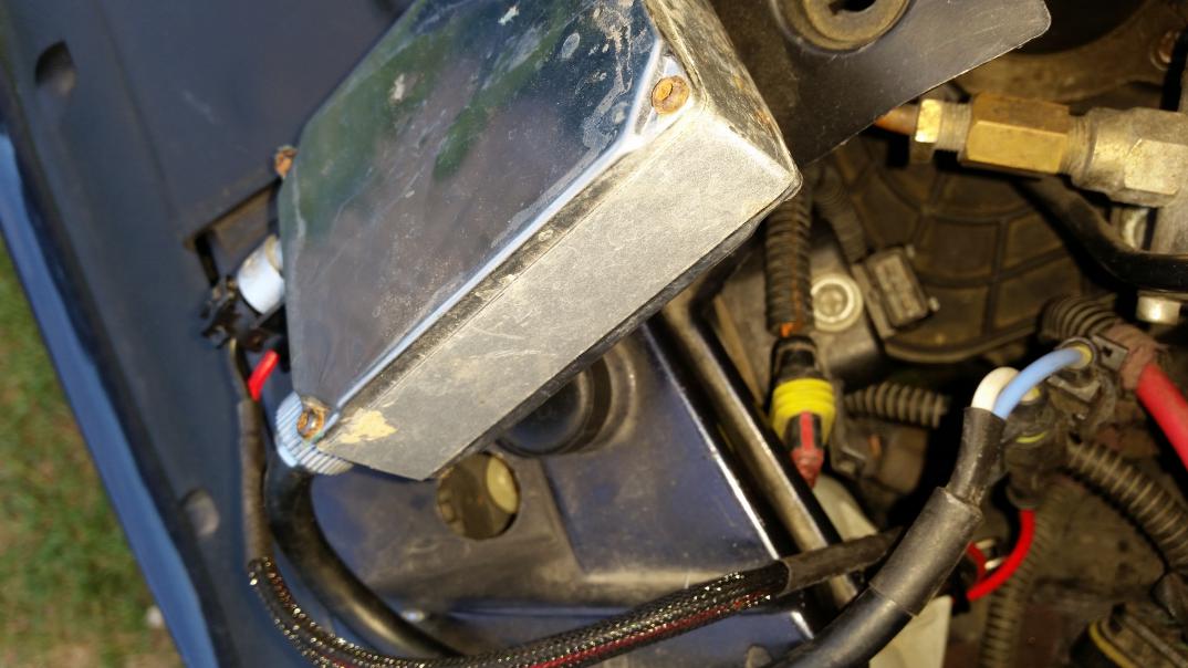

    Kupiłem Alfe 166 3.0 V6 z 2002 roku i moje pytanie dotyczy świateł w tym samochodzie
    Są to ksenony ale czy oryginalne tego nie wiem, bo nie mam doświadczenia z ksenonami więc przychodzę po pomoc tutaj
    Przy zakupie widziałem że było coś kombinowane z jednej strony ze światłem, teraz chciałbym założyć to co powinno być
    Wrzucę kilka fotek żeby pokazać dokładnie co i jak jest zamontowane
    Lewa strona świeci bardziej niebieskawą barwą światła, a prawa bardziej żółtą
    Co powinienem wymienić i na co żeby było dobrze?

    Kolego ori ksenon poznasz po spryskiwaczach, po drugie przy wlaczniku nie masz pokretla od regulacji wysokości, po trzecie lampa posiada przetwornice. Na twoich fotach widać że jedną lampa to ksenon- ra z czarną skrzynka z tylu, a druga to zwykły halogen- ta z szara zaslepka. Auto mogło mieć kuku i ktoś wsadził zamiast kdenonu lampę zwykła.
    Ps w tej szarej lampie masz hid wsadzony stąd ładnie to może świecić . Ale ori zenon to ta lampa z czarną puszka

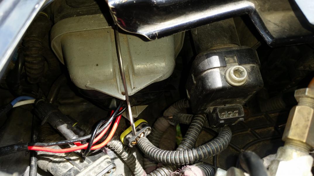

    Spryskiwacze są, pokrętła od regulacji nie ma
    Z prawej strony jest z przetwornicą, silniczek od regulacji ma 4 piny i widać że jest podpięty
    Z lewej stron jest silniczek z trzema pinami i do niego ta wisząca wtyczka nie pasuje
    W takim razie muszę kupić cały reflektor czy wystarczy jak wymienię silniczek regulacji i dokupię przetwornice?
    Numery na kloszach z lewej i prawej strony są takie same

    Musisz kupić cały reflektor xenon najlepiej z przetwornicą i silniczkiem.

    Halogenu h7 nie da rady przerobić na xenon. Musisz całą lampę wymienić. I teraz kwestia podlaczen. Xenon ma z tego co czytałem inne kostki i to nie pasuje pług&play z lampa halogenowa. Ktoś tam musiał drutowac żeby h7 podłączyć. Musisz kostki dobrze obejrzeć. Chyba że się mylę z tymi kostkami.

    Jeżeli chcesz mieć xenon to niestety musisz. W xenonie masz inny silniczek więc nie wiadomo nawet czy podejdzie pod zwykła H7. Po drugie musiałbyś zmienić soczewkę bo też się róznią mocowaniami żarówek no i też nie zamontujesz oryginalnej przetwornicy i jej obudowy. Wszystko może da się jakoś zrobić ale taniej wyjdzie kupić cała kompletną lampę xenon i ją wymienić.

    Tak jak Masa pisze, wiązka w samochodzie do reflektorów xenonowych jest zupełnie inna. Najprawdopodobniej poprzednik wykorzystał starą wiązkę reflektora i podłączył ją do H7.

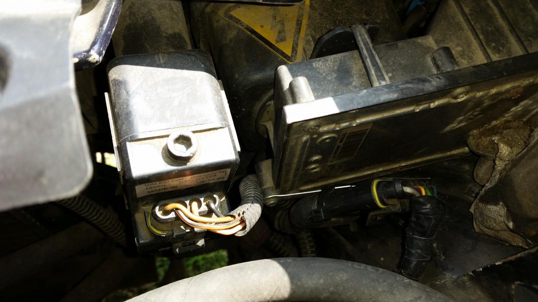

    Wytargałem coś takiego, jest bardzo źle z instalacją? Dużo musiałbym przerabiać?

    Napisz czy chcesz zrobić żeby był HID czy oryginalny Xenon?
