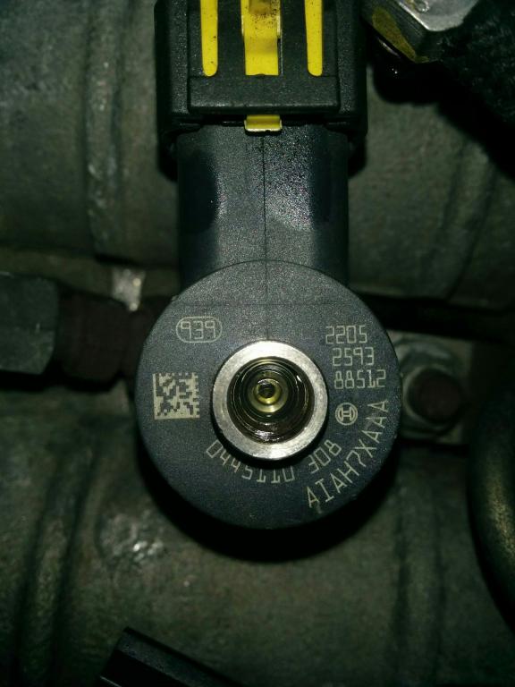

    Tak wygląda mój wtryskiwacz na ostatnim cylindrze.
    Na co mam zwrócić uwagę przy zakupie nowego ?

    Końcówka wtrysku 308. Musi się zgadzać. To z OLXa to wtryski z 200KM wersji

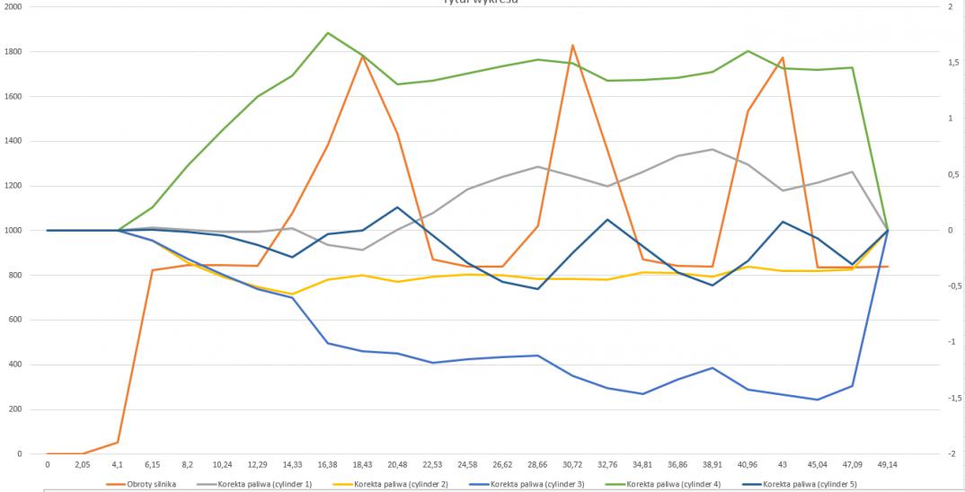

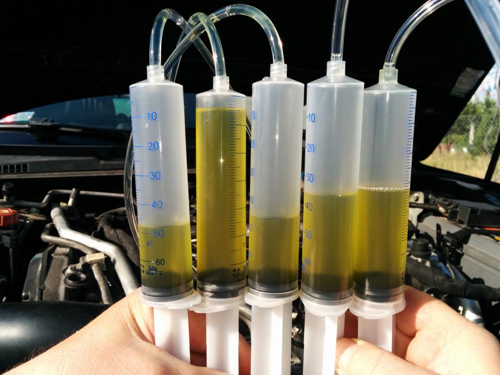

    Panowie, bawić się w wymianę pojedynczych wtryskiwaczy czy dać wszystkie na sprawdzenie i regeneracje.
    Próba przelewowa wgl nie odzwierciedla tego co pokazuje komputer ;/
    Nie wiem już który wtryskwiacz wymienić.
