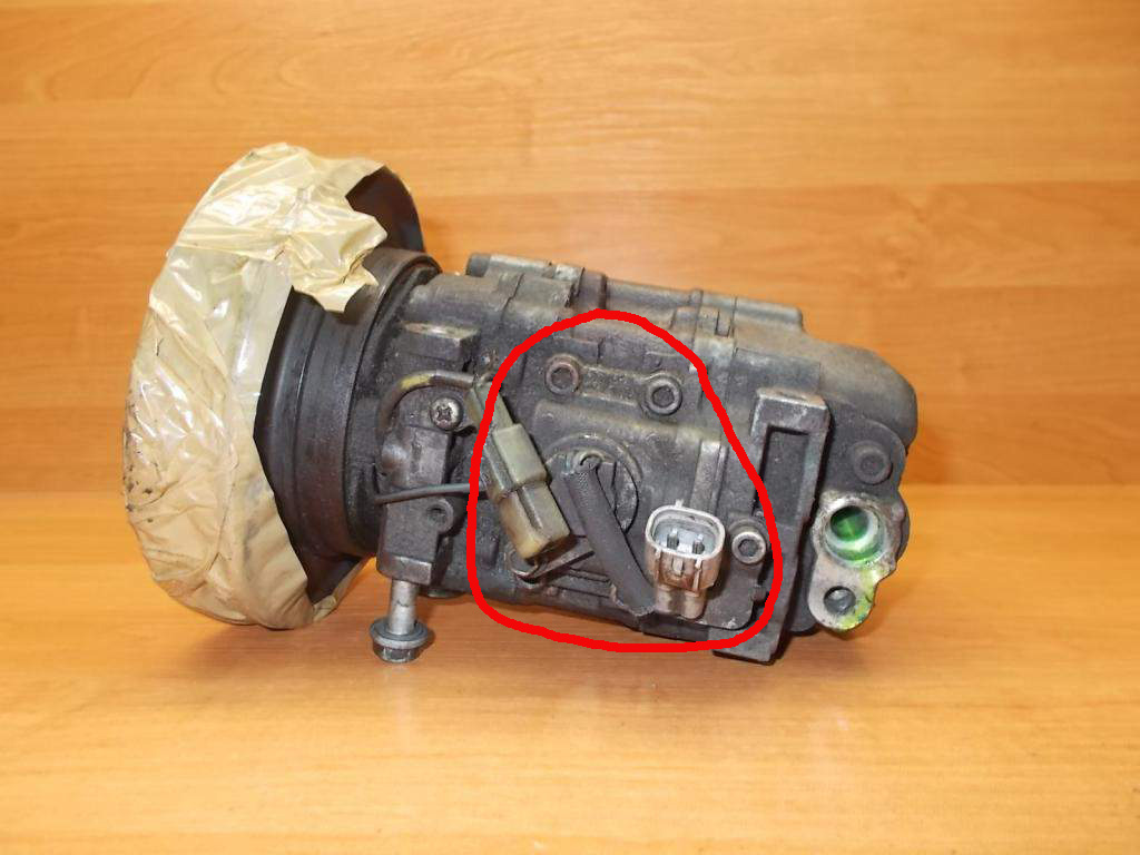

    Witam.
    Dwa tygodnie temu nabito mi na nowo klimatyzacje, pierwszy tydzień wszystko elegancko chłodziło. Teraz jest coraz gorzej, zanim zacznie chłodzić ustawione na max potrzeba ~10min, przy czym chłodzi dość słabo. Okazało się, że sprężarka ma parę mikro wycieków, niestety jeden podobno kwalifikuje ją do wymiany/regeneracji. Czy lepiej regenerować tą, którą mam czy próbować kupić używaną? Na nówkę mnie nie stać, koszt od 1000zł wzwyż.
    Nieszczelne jest przy tej płytce.

    Użytkownik Pirat drogowy Avatar SilverV6
    08 2011
    Warszawa-Praga
    Alfa Romeo 156 2.5 V6 jest :-D
    284
    wymień tą sprężarkę na regenerowaną koszt ok 700/800 zł plus nabicie czynnika
    Użytkownik Rowerzysta Avatar kivi89
    01 2011
    Inowrocław
    159 1.9 8v
    445
    mozesz poszukac dobrej uzywki ja zaryzykowalem i chodzila 2 lata bez problemu i pewnie chodzi do teraz nowemu wlascicielowi mojej alfy. koszt okolo 100 zł od kolegi z forum.. na alegro 100-150
    01 2015
    Mysłowice
    156 2.4 JTD 00'
    10
    Od znajomego dowiedziałem się, że może to być kwestia uszczelniacza silikonowego, problem w tym, że nigdzie nie potrafię znaleźć kogoś kto by takie sprzedawał.
    Edit. Znalazłem.
    Ostatnio edytowane przez myszaks ; 03-07-2015 o 08:32
    Użytkownik Znawca Avatar ArturR_1975
    06 2011
    Chełmża kole Torunia
    Alfa 156 2.5 V6 24V CF3 Progression FL 2005 Vialle LSi: Była AR 156 1.6/1.8 T.S 98/2005r LPi Vialle
    1,935
    Tam pewnie siedzi oring profilowy lub zwykły, który wciskasz w rowek, dokręcasz tę pokrywę i po sprawie.
