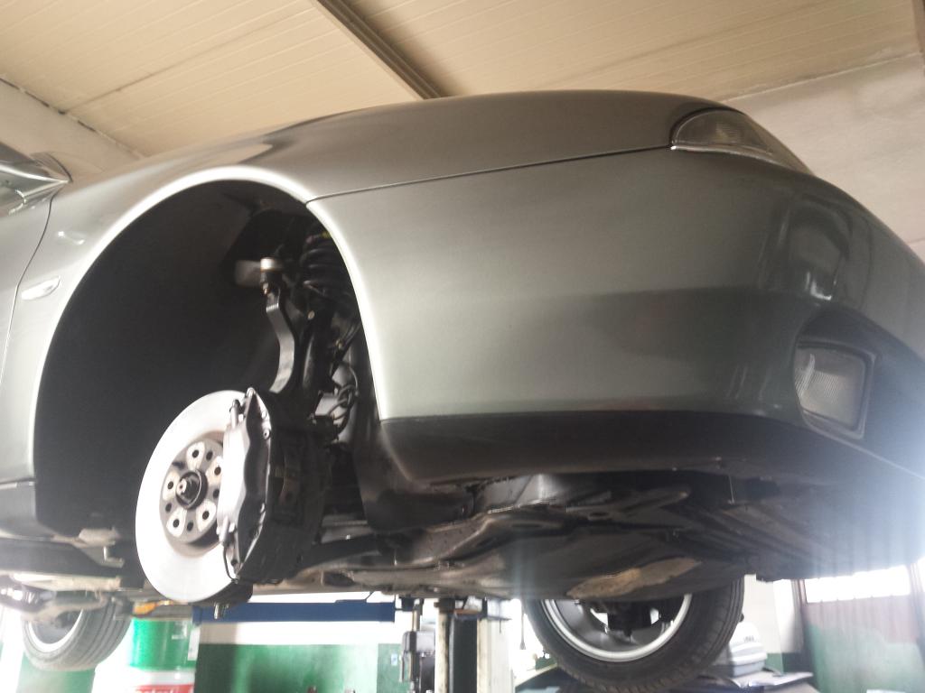

    Nie są wylane na bank, w maju była na podnośniku, są czarne, w bardzo dobrym stanie wizualnym, osłony na nich całe. Alfa wysoko stoi, zapewne przez sprężyny, natomiast tak czy siak taki spadek wydaje się być absurdalny.. Mam fotkę, cokolwiek na niej widać. Wszystkie cztery sztuki są w takim stanie, czyli czarne

    Luzów, których nie wykrył ani diagnostyka, ani mechanik, jest jeszcze mniej, niż na poprzednim przeglądzie, z racji wymiany dolnych wahaczy w maju tego roku.
