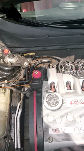

    Mozecie mi powiedziec od czego jest ten przewod??

    Nima to przewód od filtra oparów paliwa ?
