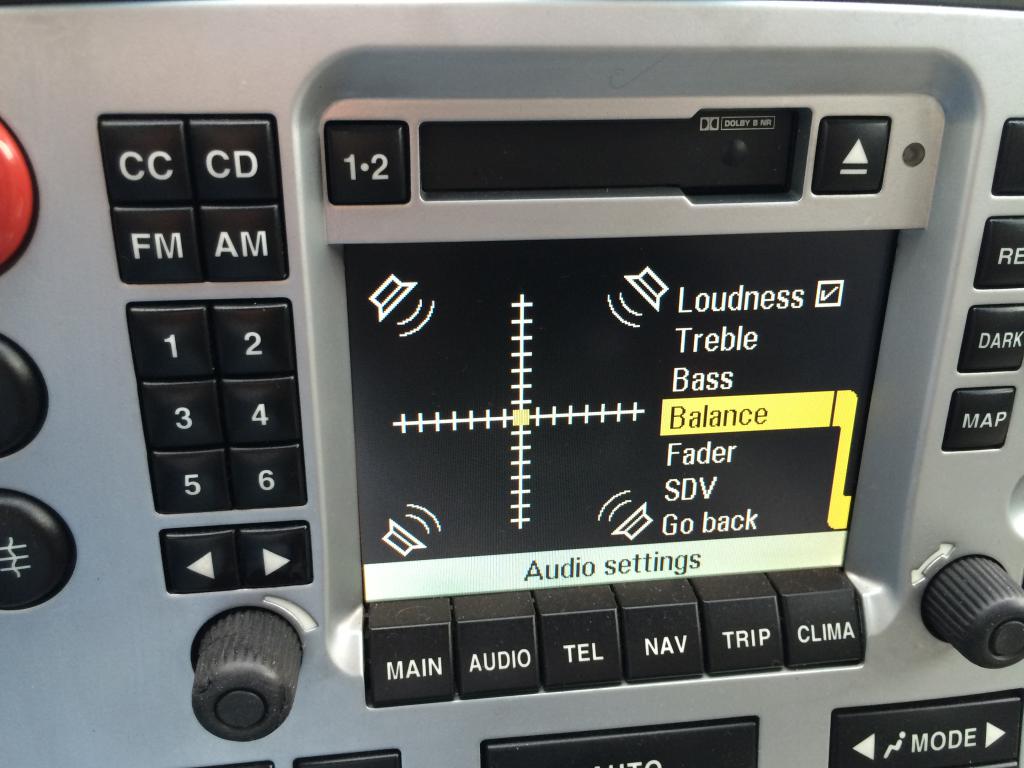

    Witam! Przedstawiam Wam na zdjeciu mój problem z radiem prosze o odpowiedz co jest z nim nie tak. Nie da sie wlaczyc CD FM AM Kasety jedynie dziala regulacja Settings i te dwie pozostale. Bezpiecznik za radiem sprawdzony i wymieniony na nowy

    Ja bym na Twoim miejscu wyciągnął ICS i sprawdził czy przypadkiem jakas kostka sie nie wypiela.

    ICSa wyciagałem po okropnych bojach jakie z nim stoczyłem. Wymieniłem bezpiecznik co jest z tylu za radiem i wszystkie kostki byly na miejscu mocno pozapinane i tak tez poskladalem radio

    Spalony bezpiecznik nr 4 pod kierownicą. Pozdrawiam.

    Bezpiecznik sprawny, zmienilem na inny i nic to nie dalo radio dalej nie dziala tak wiec butelka chyba trafi do kogos innego
    Tak wygladaja inne funkcje:

    pod kierownicą 4 i 7 odpowiadaja za ICSa u mnie przy takich objawach był to 4 ale zobacz też 7.

    Dalej lipa, sprawdzilem jakie maja miec wartosci bezpieczniki i tylko w 7 musialem zmienic na 20A bo byl 10A. Normalnie rece opadaja

    To sprawdz jeszcze F5 i F18
