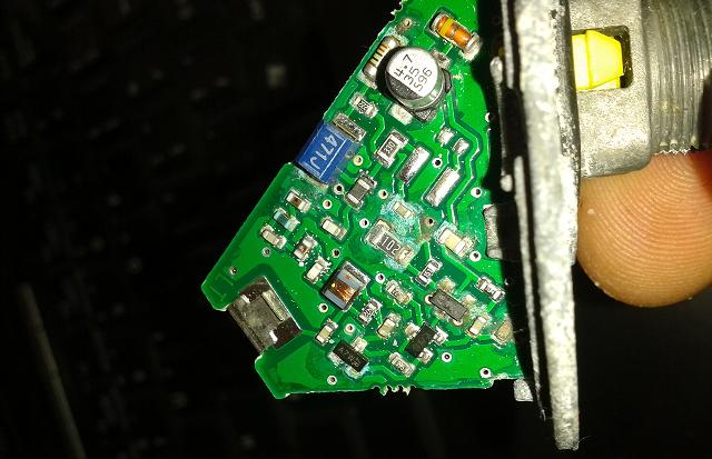

    Sprawdź czy masz funkcję AF w radiu włączoną. Innym powodem może być zgon wzmacniacza w podstawie anteny (najczęściej korozja spowodowania zalaniem wodą). Najprościej będzie sprawdzić poprzez podłączenie innej anteny na próbę z kablem z tyłu radia.

    kabel idzie podłogą i tylnym słupkiem z prawej strony wychodzi na dach. Co ma do tego przelotka klapy bagażnika? a poniżej foto wzmacniacza z podstawy anteny- zwykłej- podobna jest w Bravo.

Nazwa:	ant.jpg
Rozmiar:	59.9 KB

    Owszem ma. System antenowy FM w julce składa się z dwóch anten: FM1 (dachowa) oraz FM2 (ogrzewanie tylnej szyby). Kabel koncentyczny jest prowadzony do klapy prawą stroną (P025b)

    Tak jak jest mowa , julka ma dwie anteny , dachowa też lubi czasem przeciekać przy uszczelce i wzmacniacz dostaję ( wymieniałem już na nową antenę bo też dość kiepsko odbierał ). Druga antena idzie do klapy bagażnika właśnie przez przelotkę i często łamie się w przewodzie koncentrycznym. Polecam sprawdzić zarówno przelotkę jak i dachową .
