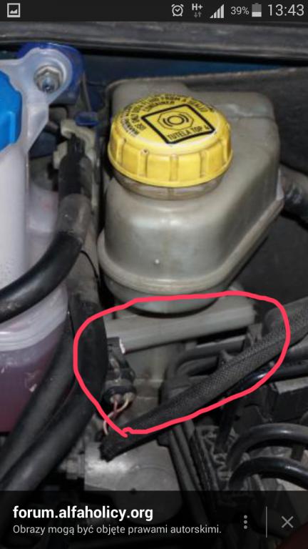

    Poszukuję czujnika poziomu płynu hamulcowego do alfy 159 2.4 jtdm gdyż czasami wyskakuje mi kontrolka poziomu płynu. Obstawiam czujnik, można go moze jakos wyczyścić czy w grę wchodzi jedynie wymiana. Nigdzie nie moge znaleźć nowego. Zostają używki czy podejdzie od innego?

    Jaki potrzebujesz dokladnie? Nr? Zdjęcie?

    Dokladnie taki jak na zdjeciu.

    Ma ktoś może jakis numer tego czujnika? Jest możliwość kupna oryginalnego ale cena to 140 zl. Troche duzo [emoji14] znalazłem podobnie wygladajacy czujnik od opla tylko sprawe ułatwił by mi numer

    Dla potomnych. Czujnik taki jak na zdjęciu wyżej pasuje od opla astry III. Jest firmy lucas nr 33662496. Alfa do ktorej to pasuje to. 159 2.4 jtdm 210 km 2007r.
