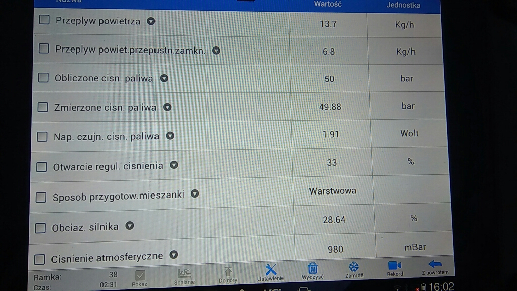

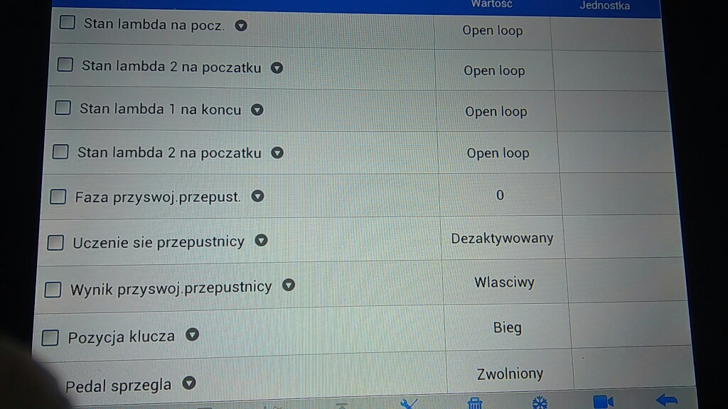

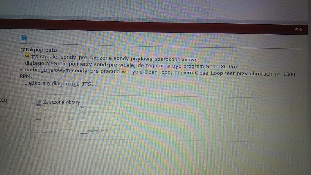

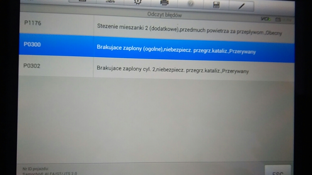

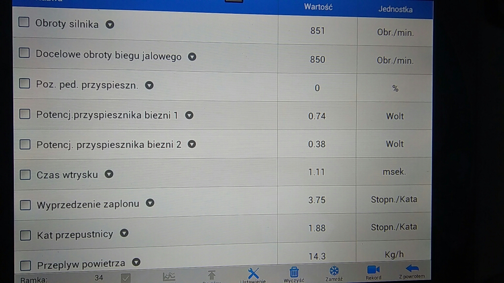

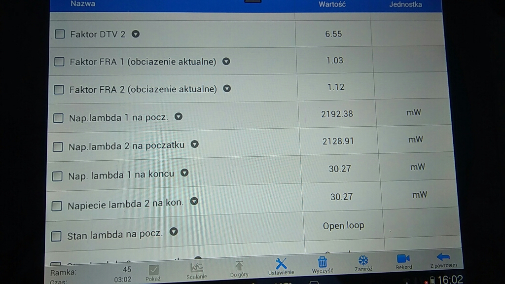

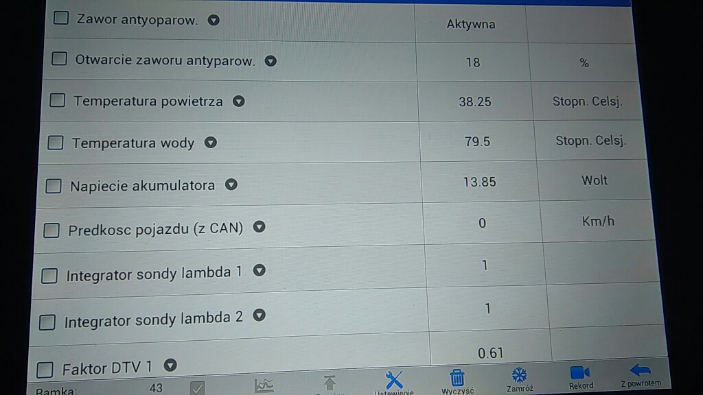

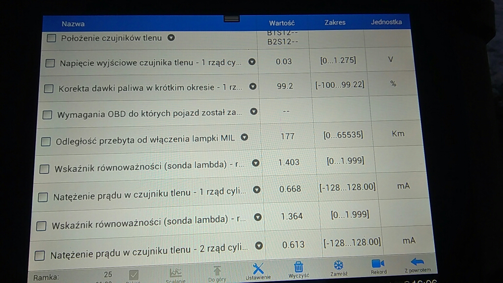

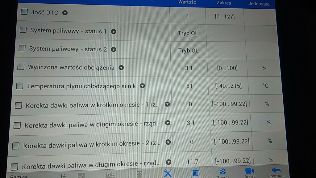

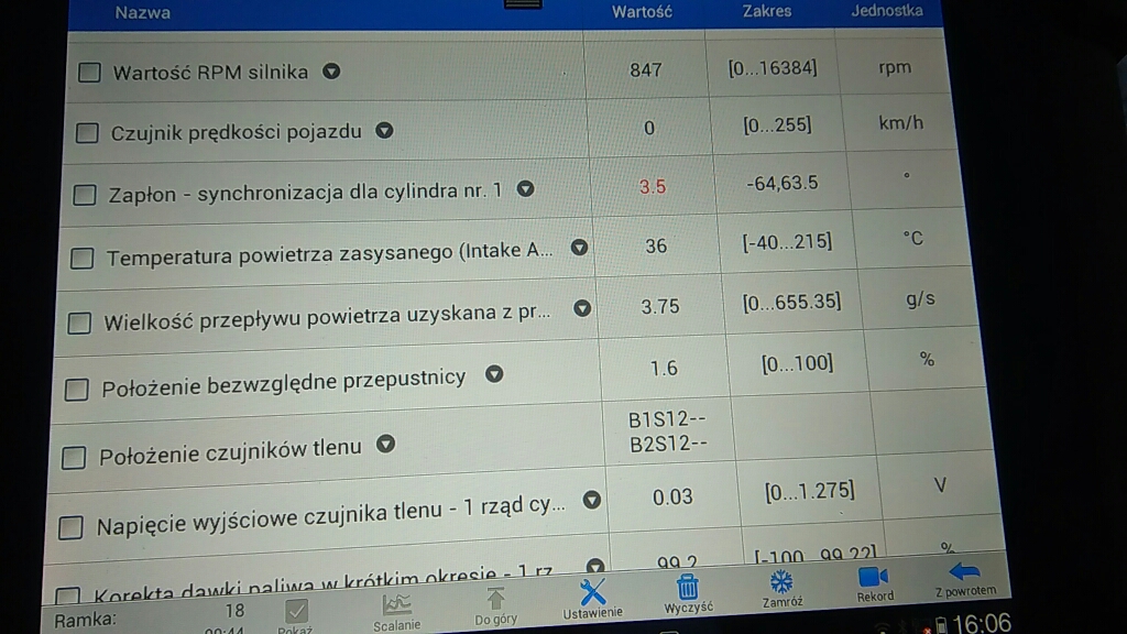

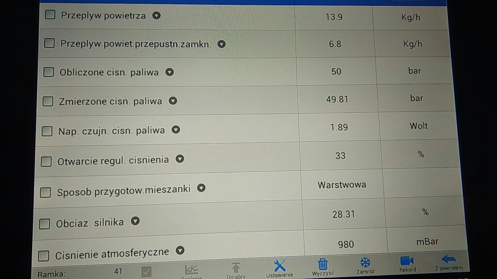

    Witam przesyłam trochę odczytów z diagnostyki jeżeli ktoś coś może pomóc w odczycie i ewentualnie doradzić jeżeli chodzi o błędy które być może wyszły ... wczoraj wymieniliśmy przepływkę z nowej na starą i odczyty są podobne więc myślę że to nie wina przepływki ...

    Chyba masz dziurawy układ dolotowy, stąd też mogą wypadać zapłony. Przejrzyj go dokładnie.
    Z drugiej strony jak auto pali 2x tyle co zawsze to najczęściej jest to wina sondy.

    Błąd wychodzi że za przepływką jest nieszczelność czy to może być przytkana przepustnica i nie zamyka do końca ? a czy jeżeli sonda by była walnięta to nie wychodził by błąd właśnie którejś z sąd ? tak pytam bo przepływkę oddaje i nie wiem co kupić żeby metodą prób i błędów wymienić żeby kłopot spalania się skończył . Dziś cały dzień jeździłem i błąd się nie pokazał po skasowaniu i wymianie przepływki na starą lecz auto po odpaleniu chodził tak jak by mu brakowało pół cylindra ... więc juz nie wiem o co chodzi natomiast spalanie w trakcie jazdy spada a na postoju potrafi rosnąć o 100 ml co 5 sekund i dojść do 17 /100 ...
