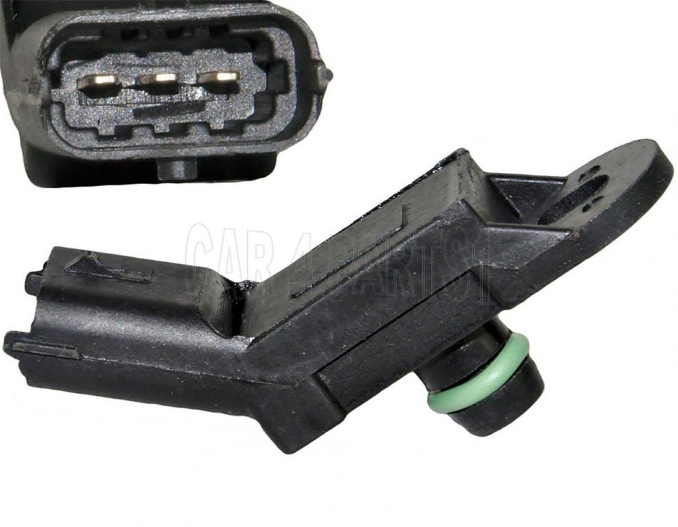

    that sensor is called a T-MAP sensor (combined temperature and manifold pressure). The part in the plastic strainer is the temperature probe, when it's covered in oil it cannot respond to quick changes in air temp.
    tylko 3 wyprowadzenia elektryczne ?

    05 2007
    8,623
    Cytat Napisał euroscan Zobacz post
    To czujnik ciśnienia doładowania

    06 2010
    Tychy
    7,325
    Cytat Napisał Maciek-156 Zobacz post
    Który podaje ciśnienie i temperaturę w kolektorze.
