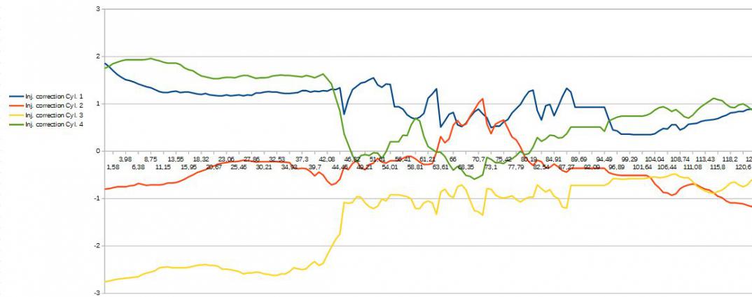

    Mam następujący problem: na obrotach jałowych silnik wibruje, co przenosi się na kierownice i trochę na deskę rozdzielcza, wiadomo czuć to tez troche na podlodze.
    Moje obserwacje i co zrobilem dotychczas
    - wymienione poduszki silnika lewa i prawa, czyli tylna dolna i gorny lacznik sa bez zmian
    - wymieniony wtryskiwacz nr 4 bo stary stasznie przelewal (najprawdopodobniej poprzedni uzytkownik wymienil wtryskiwacze 1-3)
    - dwumasa nie wykazuje nadmiernego zuzycia podczas normalnego uzytkowania, ruszania pod gorke z zaciagnietego recznego, mechanik przy wymianie samego sprzegla (tarcza docisk lozysko - orginal Fiat) tez uznal ze dwumasa jest jeszcze ok
    - silnik wibruje na jalowych bardzo na zimno, po powiedzmy 10min jak juz zlapie troche temperatury ( wskazowka w polowie pierwszej cwiartki skali) wibracje znaczaco spadaja do poziomu dobrze wyczuwalnego ale dopuszczalnego - tu pewnie odrobine by pomogla nowa poduszka tylna albo lacznik
    - zalogowalem dzis wtryski - od zimnego po nocy, temperatura otoczenia 9*C i widze ze po 45sek juz calkiem w miare sie normuja (silnik dalej trzesie). ZAŁĄCZAM WYKRESY WYRYSOWANE Z LOGÓW
    Co polecacie??
    Chce temat rozgryzc i przeanalizowac, nie wymieniac w ciemno jak leci.......
    pozdrawiam i czekam na porady

    Ja od jesieni tego roku tez jestem posiadaczem AR 156 1.9jtd 16v. Właśnie szukałem gdzieś tematu o drganiach samochodu. Sprawa u mnie wygląda dokładnie tak samo. Z rana gdy uruchomię Alfę to cała drży, po kilku minutach uspokaja się wszystko jednak dalej czuć lekkie drgania pod pupą, na kierownicy. Podczas jazdy jest ok.
    Były podejrzenia, że rozrząd może być za to odpowiedzialny ale po wymianie jest bez zmian.
    To samo świece żarowe (to odnośnie tego co pisał jaboleq). Alfa z Włoch to jak tylko mróz poczuła to się okazało że 3 świece padnięte. Po wymianie kompletu dalej drży.
    Teraz muszę zająć się wtryskami. Sam jestem lewy i znajomy mechanik dopiero po nowym roku się mną zajmie to dam znać co i jak. Zastanawiam się co zrobić jeśli któryś będzie lał. Używka czy regeneracja? Jak regeneracja to wszystkie pasuje a to nie małe koszty. Na znanym serwisie aukcyjnym "sprawdzone na stole" używki to ~200pln. Ale pewnie mnóstwo tematów o tym jest to nic tylko czytać
    Sprawa o tyle mi nie daje spokoju, że dwumas podobno nie lubi takich drgań a póki co pracuje bez zarzutów. Pocieszam się tym, że jeżdżę po prostu mało - około 1000km na 2 miesiące.
    Czytałem też opinie, że wtrysk nawet gdy nie przelewa też może być "walnięty". Zobaczę jak u mnie będzie i wtedy się zastanowię. Jak będą $$$ po świętach to możliwe, że zdecyduję się na pełną diagnostykę i regenerację całej czwórki.

    jestem wlasnie po wymianie koła pasowego - rozpadlo sie na 2 czesci przy demontazu, wymienilem tez napinacz paska osprzetu. sila drgan znaaaaaacznie sie zmniejszyla. jednak w dalszym ciagu cos tam sobie troszke wibruje. nie jest dramatycznie ale bede dalej obserwowal.
    co do wtryskiwaczy to ja kupilem jeden uzywany, ceny uzywanych po weryfikacji sa korzystne - w stosunku do regenerowanych
    podejzewam jeszcze ze wtryskiwacz nr3 moze cos byc nie do konca, w nadchodzacym tygodniu maja juz byc jakies przymrozki wiec bedzie mozna zaobserwowac jak reaguja na zime......
