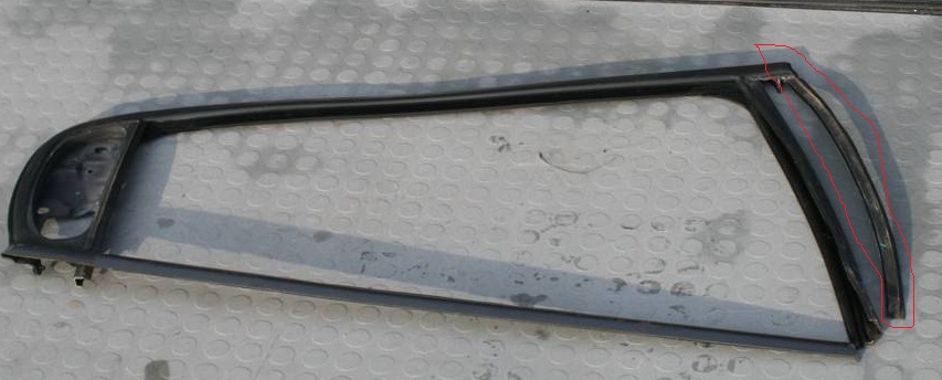

    Witam, też mam taki problem, i chyba go zdiagnozowałem, mianowicie u mnie winna jest uszczelka szyby od drzwi tylnych, a dokładnie ta część uszczelki która podchodzi pod drzwi przednie, po prostu jest częściowo wybrakowana, dla zobrazowania zamieszczam zdjęcie poglądowe, dosłownie brak kilku mm szerokości i kilku cm długości.
