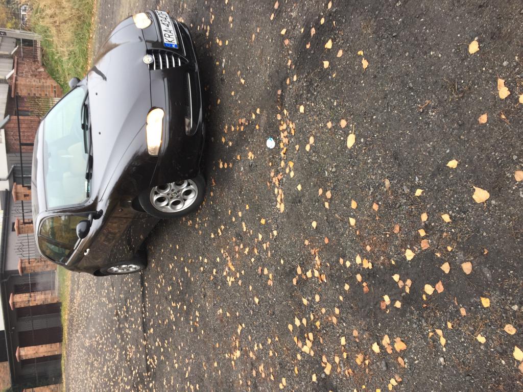

    Witam, ostatnio moja mam zerwała lusterko o słup zamówiłem juz nowe do malowania, mam tylko pytanie jak ustalić kolor mojej alfy ponieważ nie jest on czarny a na taki wyglada.

    po naklejce z kodem i nazwa koloru

    Gdzie mam znaleźć tą naklejkę?

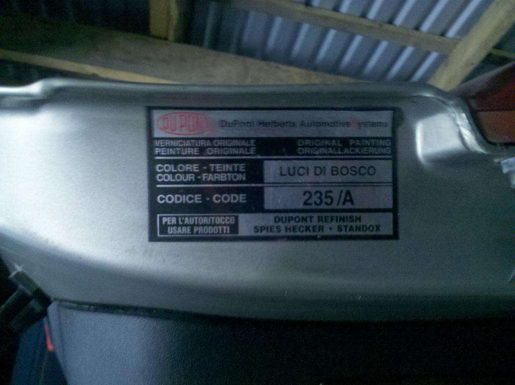

    zobacz na klapie bagażnika
    chyba w 147 jest tak samo - naklejka na klapie od wewnątrz

    Kolor i tak najlepiej dobrać do tego co jest na aucie a nie według numeru z naklejki
