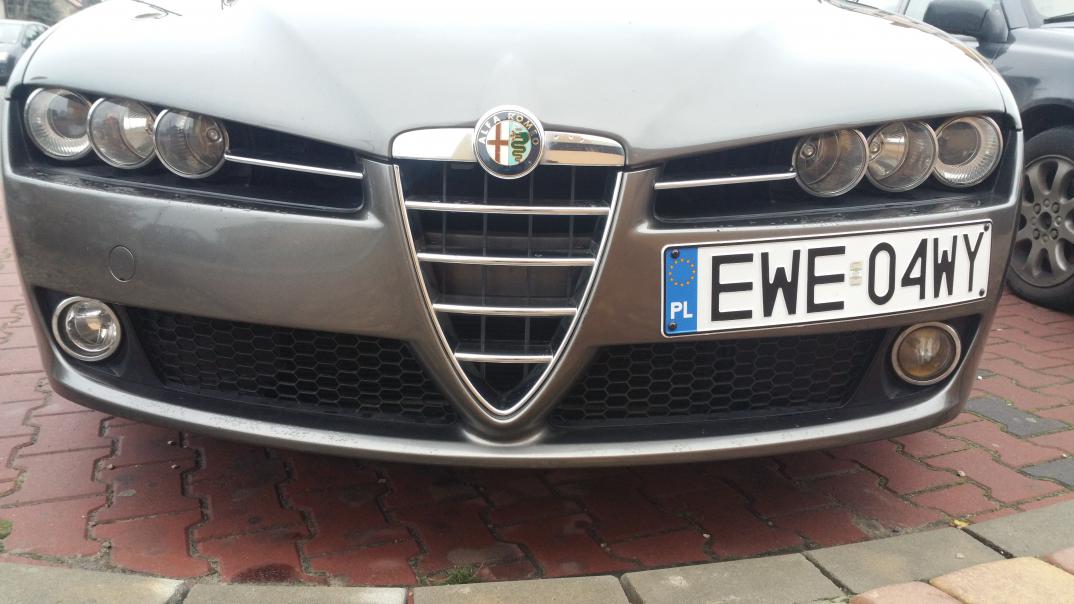

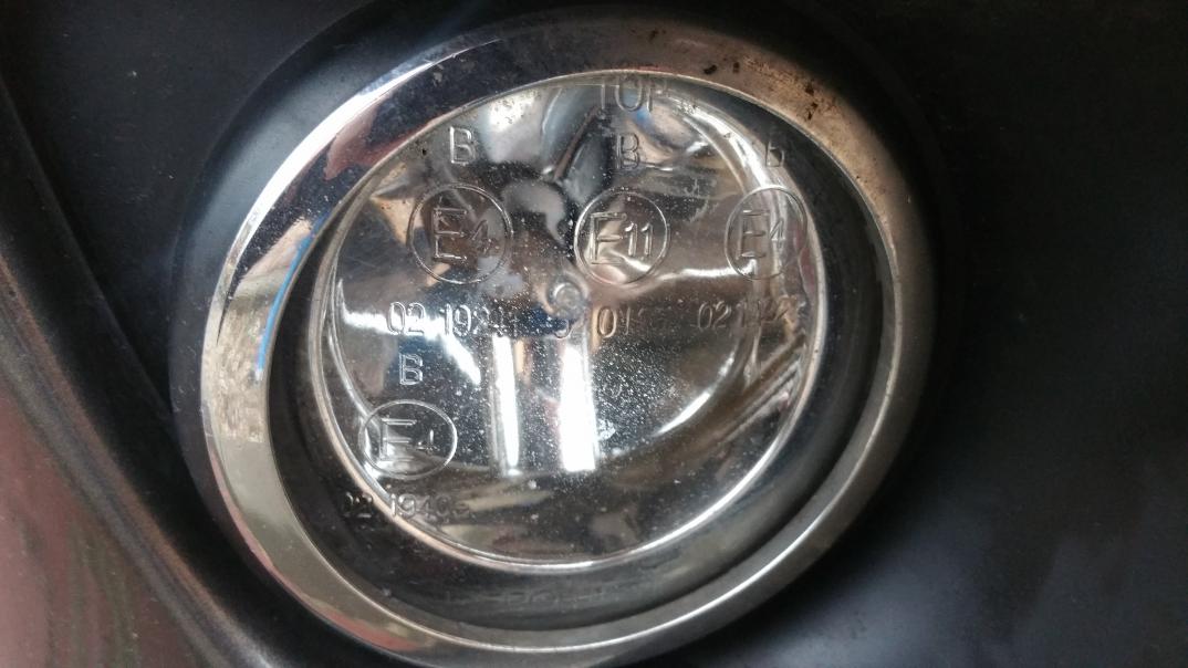

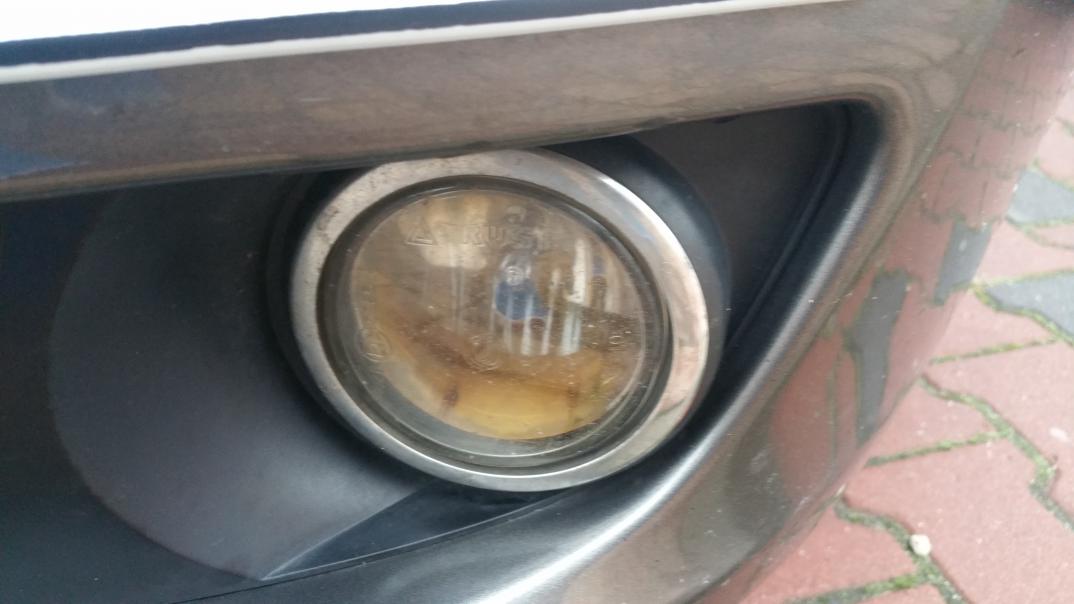

    Witam mam pewien problem wizualny otóż 1 halogen jest żółty a drugi dobry ten drugi był chyba przez poprzedniego właściciela wymieniany najlepiej widać to na zdjęciach poniżej

    Czy da się jakoś wyczyścić wymienić tą żółtą cześć czy potrzebna wymiana całego halogena? Jeżeli tak jakiś dobry sklep co ma w dobrej cenie poleci? Z góry dzięki za podpowiedzi :-)

    Cały nowy najlepiej. Drogie nie są.

    Kupuj cały, na aledrogo np spokojnie znajdziesz chiński zamiennik w niewielkich pieniądzach tylko bierz taki ze wspornikiem mocującym bo niewiadomo w jakim stanie jest Twój.

    Miałeś wodę w halogenie i uszkodziła Ci warstwę odbłyśnika. Tego nie odnowisz tanio i łatwo. Na OLX/allegro jest kilka ogłoszeń z ładnymi używkami. Gdybyś kupował nowy to sprawdź, czy nie masz do czynienia z modelem do 156. Niektórzy je sprzedają, jako identyczna a jednak jest różnica w profilu szkła i potem ramka dookoła nie pasuje.

    Problem z odbłyśnikiem norma. Wymiana reflektora. Rzuć okiem na ten post, trochę info o zamiennikach z innych alf/fiatów, cenach, wymianie bez ściągania zderzaka/osłony silnika itp
    http://www.forum.alfaholicy.org/159_...tml#post679025
    na allegro większość to były jakieś niefirmowane albo niewiadomo jakie zamienniki, dlatego ja zmieniałem na TRUST-a. 4 lata temu zmienione, do dziś w świetnej kondycji. W nowej mojej 159, niestety muszę wymienić, bo auto kupiłem z żółtymi.
