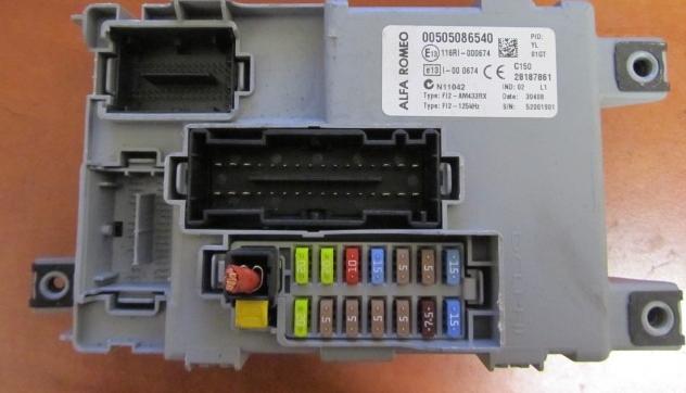

    witam jestem przed wymianą skrzynki bsi ponieważ elektryk stwierdził w niej problem.
    Bsi musi mieć ten sam nr?
    Czy w bsi jest immo?
    Czy rzeczywiscie tam moze leżeć problem bo wydatek 500zł za część to nie mało a jest wyjęta i nie widać po niej żadnych uszkodzen czy zalania(jak nowa).
    To moje bsiKliknij obrazek, aby uzyskać większą wersję
