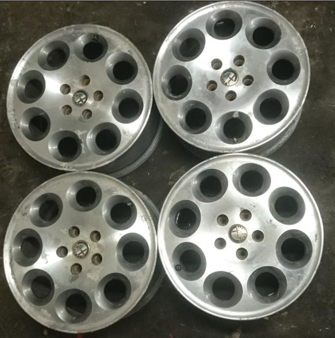

    Witam Panów. Zauważyłem dziś różnicę w felgach 16''. Przedstawiam ją na zdjęciach.
    Mam felgi 7J 16'' z ET41, a także felgę 6,5J 16'' z ET41 i obydwie pasują na BREMBO ? Przez to samo ET ?
    Jest jeszcze opcja trzecia, o której wiem i myślałem, że te węższe felgi, mają właśnie T.S i wtedy opony 205/55, a te 'szersze' są od V6 i mają opony 215/55. Wie ktoś jak to dokładnie jest ?
    2.5 V6 ma 6,5'' ET41, a 3.0 V6 ma 7'' ET41 ? T.S, JTD mają ile cali i mniejsze ET, przez to nie wchodzą na BREMBO ? T.S. ma te fele aż takie 'wklęsłe', natomiast kształt otworów jest taki sam jak w przypadku 7J, czyli są w pełni okrągłe (podobnie jak polerowane od V6 turbo), a nie takie ścięte jak w tej 6.5J.

    Szersza felga pomimo tego samego et ma więcej miejsca na brembo - to logiczne. Co widać też po "przetłoczeniu" zewnętrznym felgi. Ale po co robili tyle kombinacji to nie mam pojęcia. Jak trzeba było wstawiać więcej silników albo więcej kombinacji (np TB z automatem itp) to na to nie wpadli, a tych samych felg nasrali nie wiadomo po co.

    W mojej pierwszej 166 2.0 v6 TB z '98 miałem 16" speedline 7" et41. Zaciski brembo. Otwory ma felgach są we wnętrzu pomalowane na ciemniejszy szary. Nie wiem czy to fabryka ale robota wygląda na pro.

    Cytat Napisał rafal0717 Zobacz post
    Ts i diesle miały 6,5" i et 36,5
    były 3 wersje tych felg, 6,5-36,5, 6,5-41, 7-41. wiem ze 2 opcje wchodzą na brembo a jedna nie, i teraz pytanie bo 6,5-36,5 będzie przecież mocniej odstawać od zacisku niż 6,5-41. stad wychodzi ze 6,5-36,5 i 7-41 powinny pasować a te 6,5-41 nie. chociaż trudno się z Toba Rafal klocic bo wiedze masz duza

    No właśnie chyba nie bardzo. Musimy wziąć pod uwagę jeszcze różnice w samej pieście i tarczy która przecież przy brembo jest inna. Wydaje mi się że przy brembo osadzenie piast jest szerzej niż w przypadku jtd i ts. Dlatego felgi od nich mają mniejsze ET, żeby utrzymać taką samą szerokość osi.
    edit: sprawdziłem piasty są takie same w każdej 166. tarcze różnią się tylko o 2mm więc zgłupiałem. Niech się wypowie ktoś kto wie więcej mi się teorie skończyły

    Ale problemem jest to zeby felga doszla do piasty i nie zablokowal jej zacisk. Byl temat na forum gdzie zostal rozwiazany ten temat, bylo podane ktore pasuja a ktore nie, autor musi poszukac.
