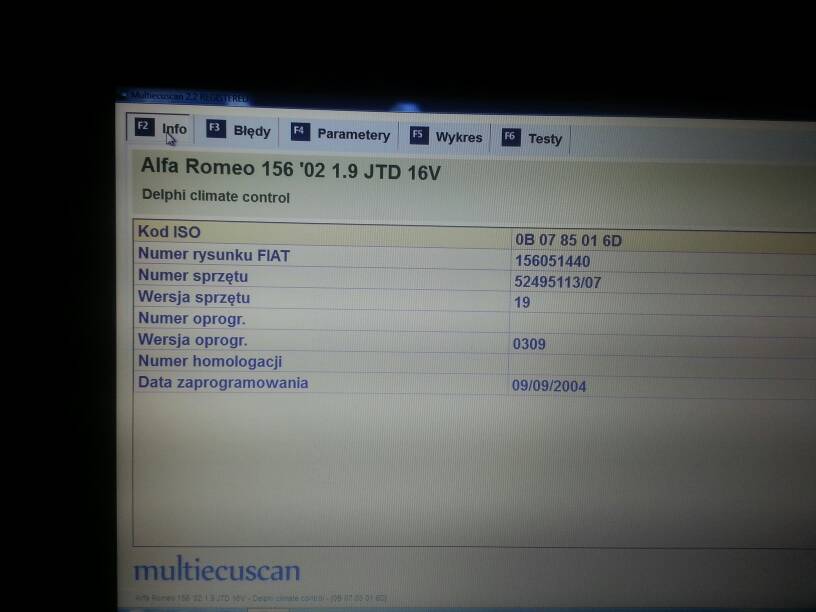

    Fizycznie tam jest bo zagladalem. Widzialem rozne panele, ja mam takiKliknij obrazek, aby uzyskać większą wersję
Nazwa:	uploadfromtaptalk1451854702997.jpg
Rozmiar:	41.1 KB
ID:	187228 w moim fesie nie widzialem klimy- moze mam stara wersje albo nie taki kabel( viaken z przelacznikiem)

    Nowszy MES jest na moim chomiku (szukaj po ksywie). Kabelek masz dobry do połączenia. Chyba, że chcesz je fizycznie wyciągnąć
    Aha przekaźniki są za schowkiem - dobrze je słychać jak się wyjmie wkład schowka.
    Ja osobiście mam panel z funkcją E200 Nagrzewnica Elektryczna wg ePera (dorwany z Crosswagona) a miałem wcześniej zwykły mimo, zamontowanej nagrzewnicy. I działa na pewno

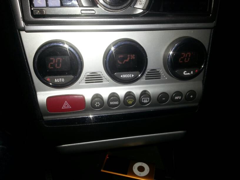

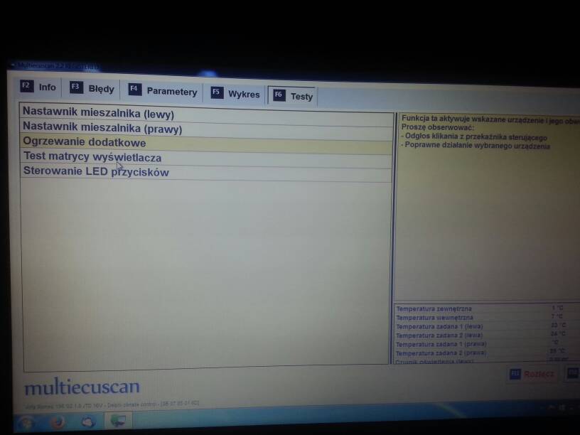

    U mnie wyglada to takKliknij obrazek, aby uzyskać większą wersję

ID:	187270 jesli nagrzewnica to ogrzewanie dodatkowe to to mam. A jeszcze jedno nie moge zrobic zadnego testu, wszystkie nie udane....
