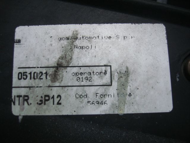

    Wysłał mi naklejki zderzaka, ale nie umiem ich rozszyfrować. Jest odcień 569? Nie mogę takiego znaleźć Kliknij obrazek, aby uzyskać większą wersję

    Niestety Panie, to zdjęcie nic o kolorze nie mówi. 56946 to numer dostawcy. Jak wygląda oznaczenie koloru to zobacz sobie na metalowej plakietce, która jest na klapie bagażnika. Nie pójdę teraz obfocić bo ciemno że aż strach i zimno. Przynajmniej w sedanie jest na klapie, ale w SW chyba też. Mówi też o tym że zrobili go w Ergom Automotive s.p.p, filia w Neapolu. Jest to oryginał bo dostarczają oni plastiki do całej grupy Fiata. Jest to też początek produkcji bo z 21 października 2005 roku. Prawdziwy dziadek

    Dzięki wielkie za odpowiedź. Masakra, chyba nie znajdę tego zderzaka pod kolor. Tak nawiasem gdyby ktoś miał maskę i zderzak z pdc kod lakieru 565 to biorę od razu
