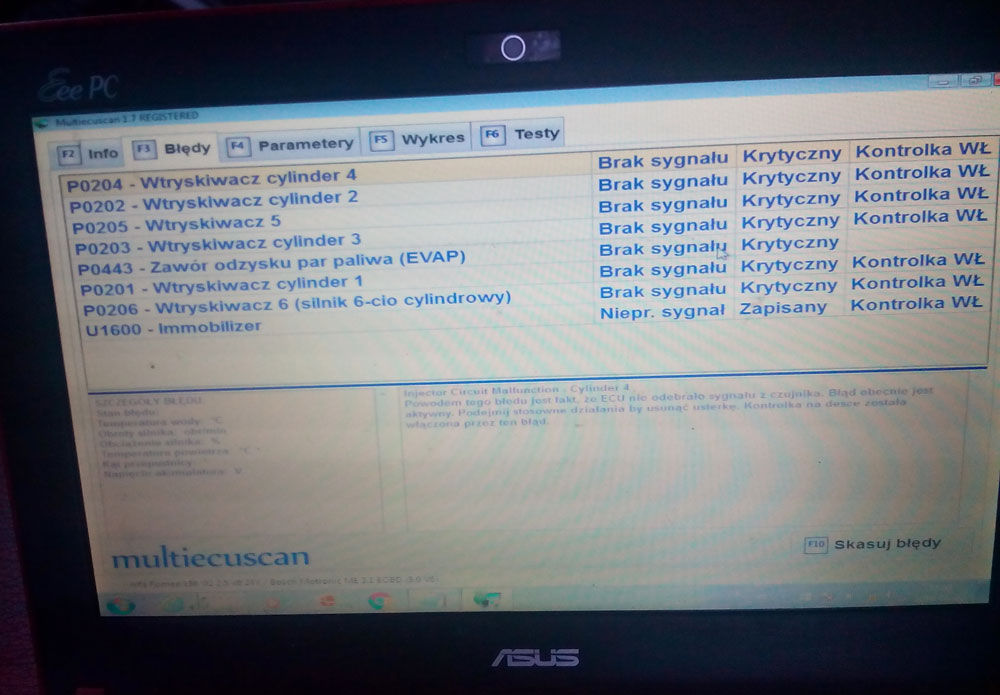

    Podłączyliśmy kompa, nie wiem o co chodzi, kolega mówi że coś wiązka przed wtryskiwaczami, ale nie wie, kostki nie widzi - jakiś przekaźnik może w środku zaśniedziały?
    Załączam fotkę błędów, po resecie i przekręceniu wyskakują te same:

    Sprawdź masę na silniku, ta obok korka wlewu oleju.

    Z wierzchu źle nie wygląda, tak dokręcona że kluczem nie mogłem ruszyć.
    Zastanawia mnie ten błąd U1600 na końcu listy, ale kontrolka Code mi gaśnie (chociaż jeszcze w lato bywało, że czasami nie gasło za pierwszym razem).

    Sprawdzaliśmy dziś z kolegą który ma wiedzę
    wakuometrem ciśnienie paliwa (OK),
    wtryskiwacze i napięcia (OK),
    kostkę przy silniku czyściutka (OK),
    masy silnika (OK),
    naładowany aku i na prostowniku (OK),
    bezpieczniki pod maską (OK),
    przeczyszczona kostka immo (OK w końcu się nie włącza Code raz na ileś przekręceń),
    świece są prawie nowe,
    złączka czujnika wału czyściutka,
    w układzie paliwowym pozostaje już chyba tylko faktycznie ten czujnik położenia wału, ewentualnie jeden styk/obwód kompa co raczej mało prawdopodobne.
    (i czy możliwe jest, że komp nie wyrzuca błędu położenia wału a takie jak wyżej, mimo to czujnik i tak może być uszkodzony?)
    Proszę o pomoc.
    W poniedziałek wymienię ten czujnik wału w warsztacie, ale co może jeszcze być innego? Jakieś pomysły?
    Aktualizacja:
    To chyba faktycznie był czujnik wału bo już 3 dzień i nie ma problemów z odpalaniem po jego wymianie na oryginalny Bosha
    Niemniej trochę dziwne mi się wydaje że tego błędu nie pokazywał na kompie.
