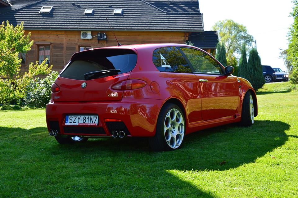

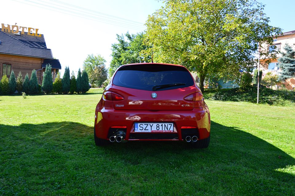

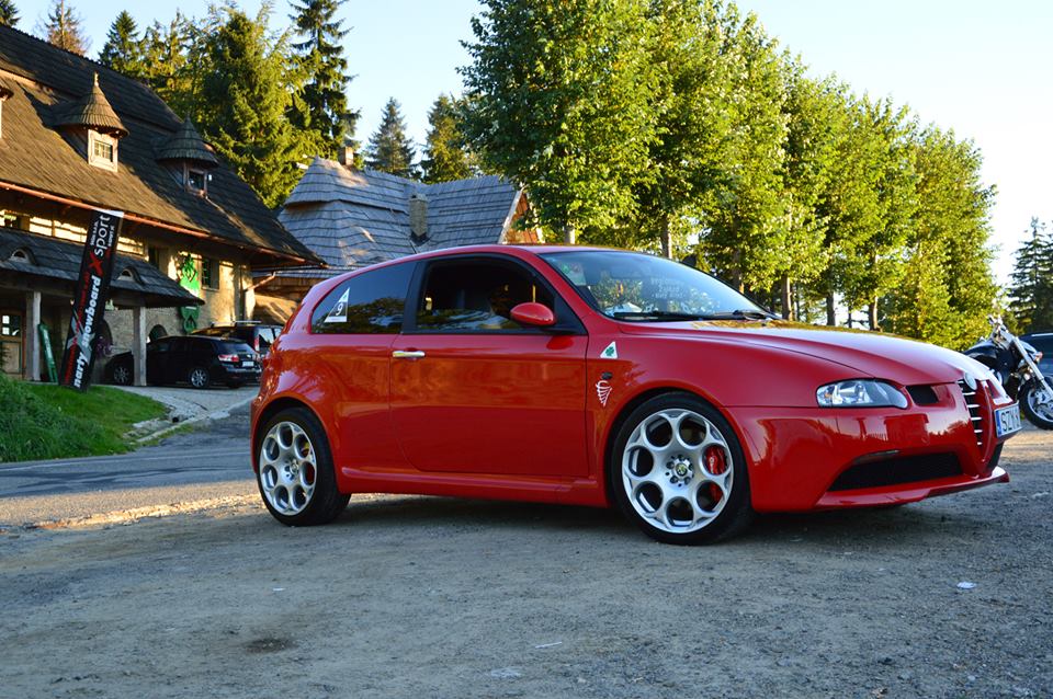

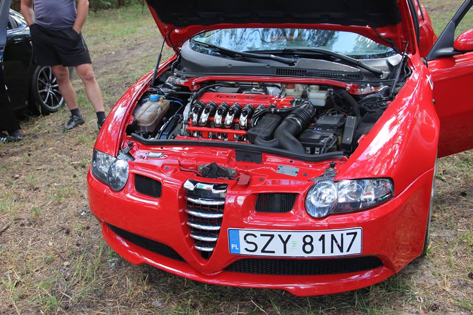

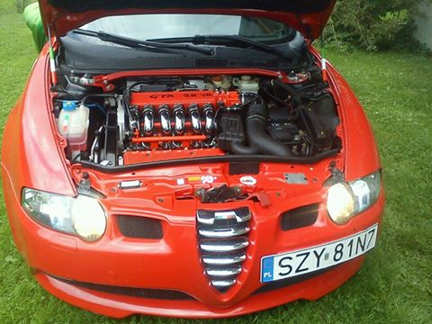

    Siema. Znalazłem trochę czasu więc postanowiłem napisać parę słów o mojej alfie.

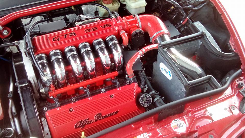

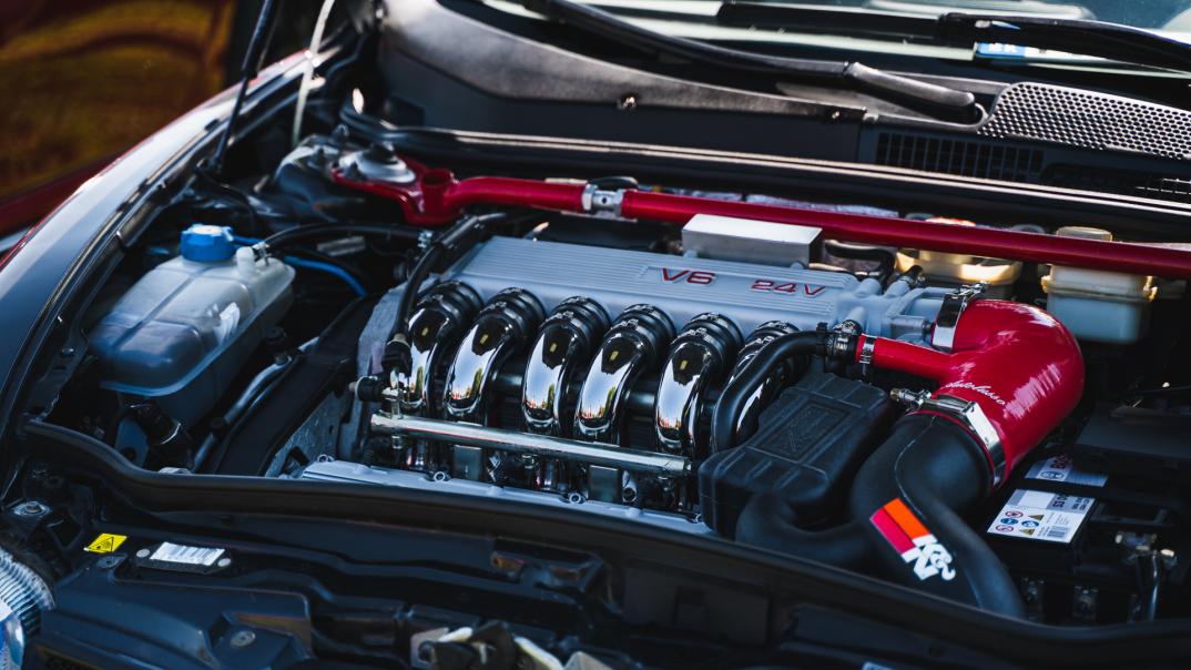

    Silnik
    3.2 V6 24V 250 PS 300 Nm czyli seria
    Przy okazji wymiany rozrządu -Proszkowo pomalowane pokrywy zaworów,maskownice,listwy paliwowe
    Wymieniony zbiorniczek płynu chłodniczego.
    Zamontowałem również rozpórkę kielichów.

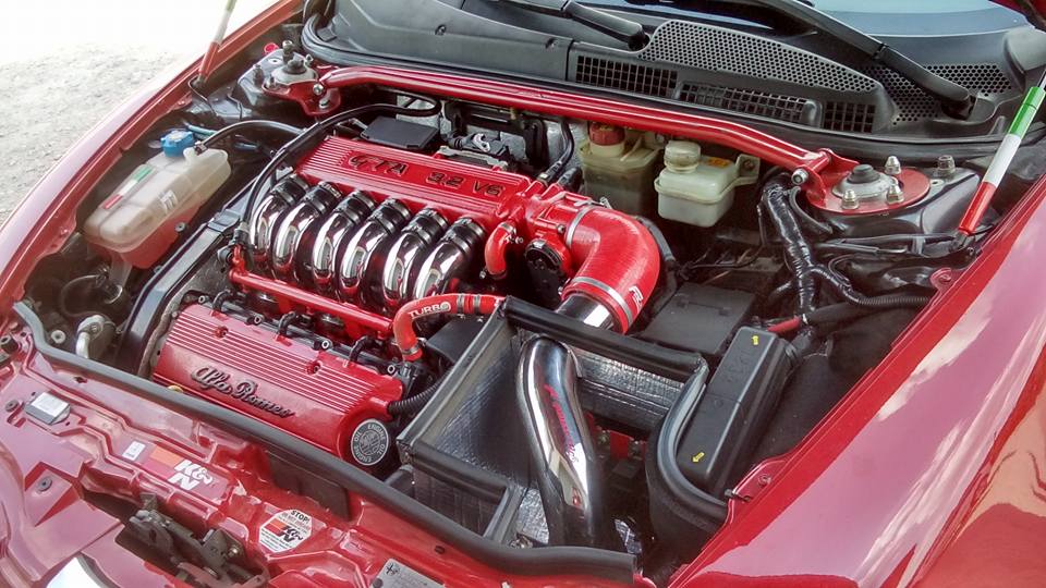

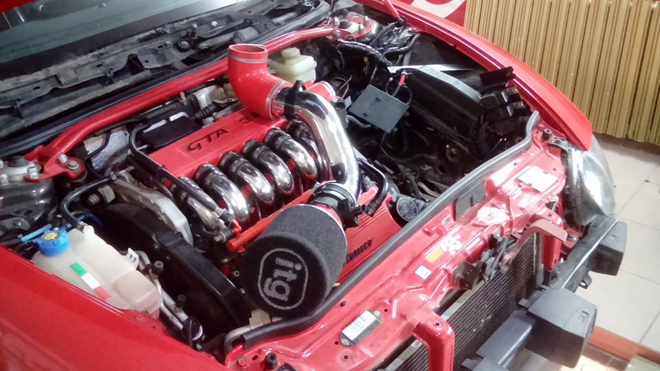

    Układ dolotowy.
    Standardowy ze sportową wkładką filtra firmy K&N
    Obecnie jestem w trakcie przebudowy.
    Rezonator zostanie zastąpiony rurą wykonana ze stali nierdzewnej.
    Oryginalną puszkę zastąpi stożek.
    Mam zamiar w jak największym stopniu odseparować przestrzeń w którym będzie zamontowany filtr od komory silnika oraz doprowadzić powietrze z kratki zderzaka.

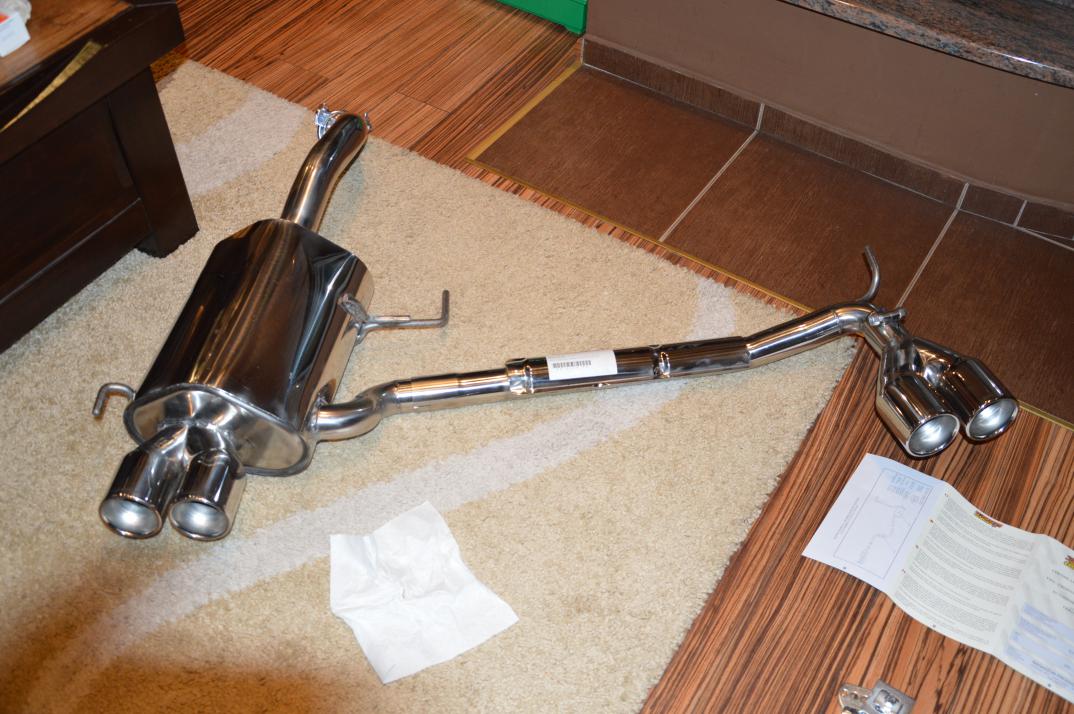

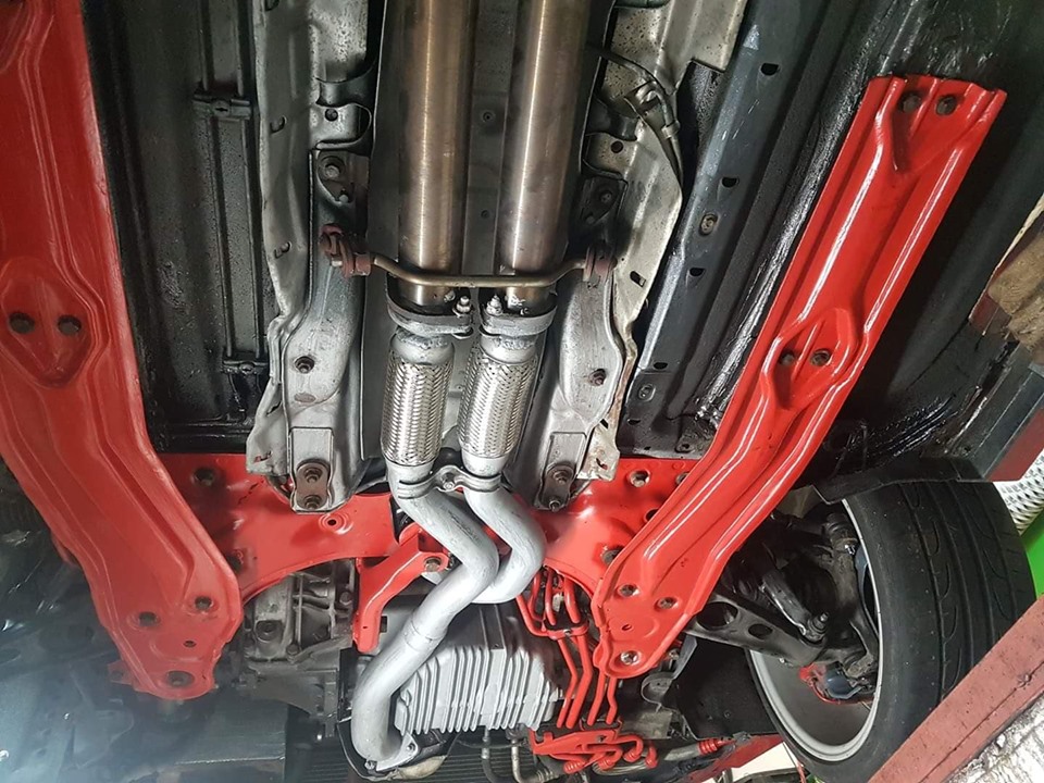

    Układ wydechowy:
    Tylne katalizatory zostały zastąpione rurami d-cat firmy scorpion.
    Tłumik środkowy usunięty.

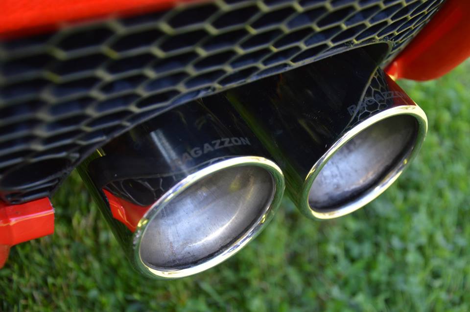

    Tłumik końcowy zastąpiłem wyrobem firmy Ragazzon z edycji TOP LINE
    Przeniesienie napędu:
    Skrzynia 6cio biegowa
    Mechanizm różnicowy który odmówił posłuszeństwa zastąpiłem oryginalną fiatowską Q2
    Przy okazji wymieniono sprzęgło wraz z pompką i siłownikiem .

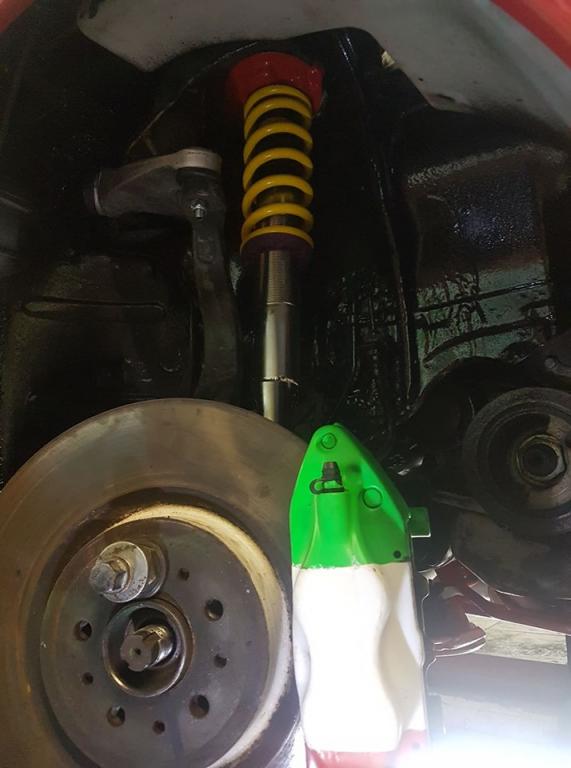

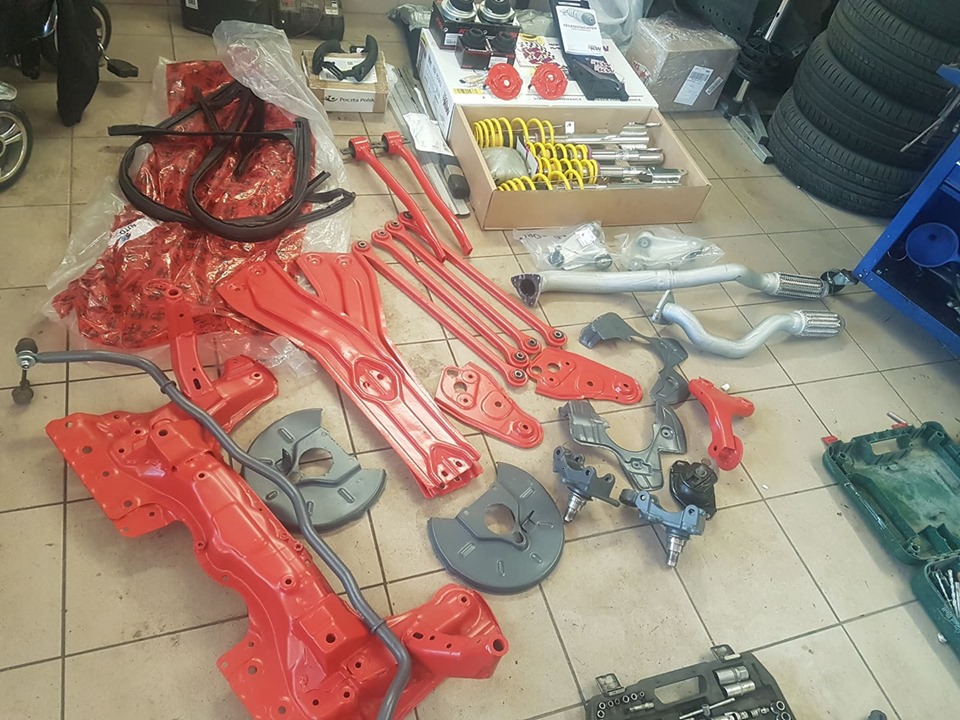

    Zawieszenie:
    Amortyzatory KONI SPORT z regulacją twardości.
    Sprężyny EIBACH
    Tuleje poliuretanowe wahaczy górnych i stabilizatorów.

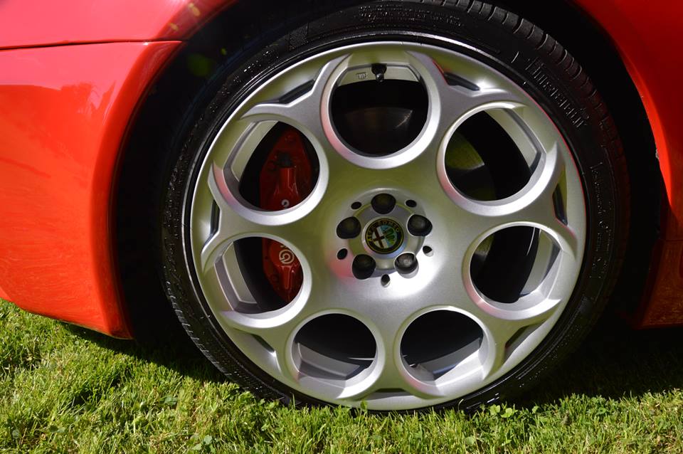

    Hamulce:
    Oryginalne brembo 305 mm zastąpiłem odpowiednikiem 330 mm przód.
    Tył -standardowy.

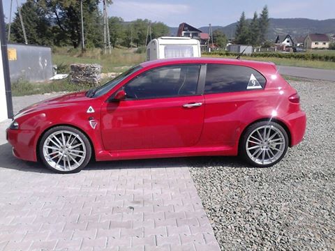

    Tuning zewnętrzny.

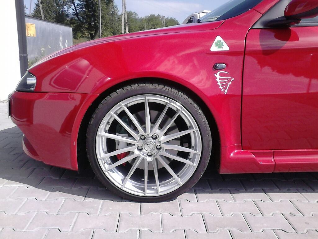

    18 cali Black Line 2
    19 cali DOTZ
    Dystanse 25mm na każde koło.

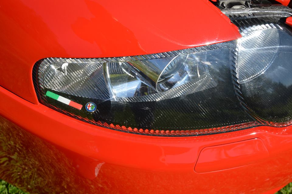

    Reflektory ksenonowe,przy okazji regeneracji ozdobione wewnątrz logo AR plus włoska flaga.
    Koniczynki na błotnikach przednich.
    Przyciemnione szyby.

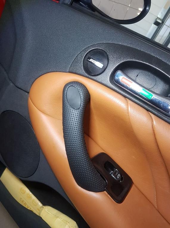

    Wnętrze.
    Audio -fabryczne bose ze zmieniarką + zestaw głośnomówiący parrot.

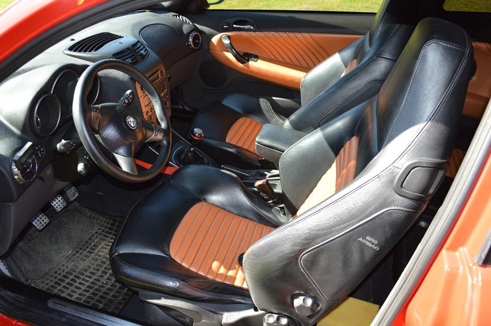

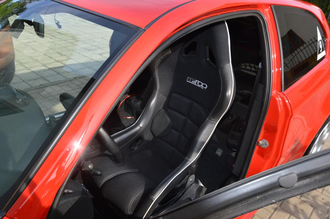

    Pomarańczowo czarne skóry,fotel kierowcy obecnie kubełek zamocowany do stelaża z oryginalnego fotela w celu uzyskania możliwości łatwej regulacji przód-tył i góra-dół.
    Historia:
    Samochód sprowadzony z Francji z uszkodzonym zderzakiem przednim i błotnikiem z przebiegiem 64tys. Oryginalnie samochód był w kolorze czarnym lecz jakość lakieru po dwóch latach codziennego użytkowania pozostawiał wiele do życzenia. Postanowiliśmy z żoną zmienić kolor na czerwony. Wybór padła oczywiście na czerwień z palety ferrari.W tym celu nadwozie zostało całkowicie rozebrane (pozostał tylko silnik i skrzynia biegów) zabezpieczyłem antykorozyjnie podłogę z zewnątrz i wewnątrz wraz z profilami zamkniętymi. Po powrocie z lakierni zaczął się długotrwały proces składania . Wszystkie kołki mocujące tapicerkę zostały wymienione na nowe,zamontowałem nową oryginalną kierownicę.Od dwóch lat samochód użytkowany wyłącznie latem ,weekendowo lub na zloty,spoty i inne motoryzacyjne imprezy.Zimuje w ogrzewanym garażu pod pokrowcem.
    Plany:
    Możliwe że w przyszłości skuszę się na zawieszenie gwintowane w celu optycznego obniżenia -zwłaszcza tyłu nadwozia.

    Małe zmiany pod maską. Filtr gąbkowy ITG plus separacja go od silnika, rura z nierdzewki i w konsekwencji akumulator powędrował do bagażnika.
