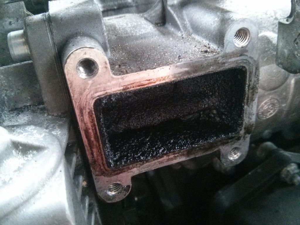

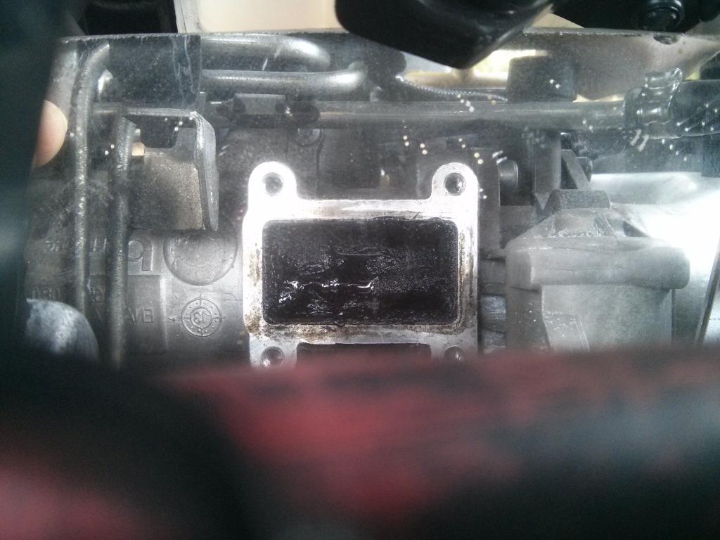

    Dzisiaj postanowiłem zajrzeć do EGRa i sprawdzić czy jest zaślepiony, tak jak mówił poprzedni właściciel. Zbladłem jak zobaczyłem, że nie jest, dodatkowo ujrzałem tonę gnoju.

    Zdjęcia EGRa nie zrobiłem, od razu zabrałem się za czyszczenie, ale wyglądał podobnie. I teraz najlepsze, auto miało mieć wyprogramowany EGR. Wchodząc w FESa, program pokazuje nieustannie 4% otwarcia i niżej, że jest on wyłączony. To oznacza, że jest on wyprogramowany? Jeżeli tak, to co się dzieje w moim kolektorze przy jeździe bez zaślepki?

    Blacha powinna być założona. Z powodu brudu EGR może nie być domknięty i przepuszczać spaliny do kolektora.

    Dzieki magil. Wystarczy ta prostokątna czy dawac jeszcze tą na wlot z rury?
    Rozumiem, że dobrze obstawiałem wyprogramowany egr po odczytach z FESa?

    Ta prostokątna wystarczy.
    Na jałowym ma wskazywać jak napisałeś. Do tego jak przygazujesz to też stan nie powinien się zmienić. Działający EGR pokaże wtedy pewien stopień otwarcia.

    Zaślepiony syfem

    Nic mi nie mów... Najgorsze jest to, że nie wiem ile tego syfu mam teraz w kolektorze. Przydałoby się go wyczyścić, ale to trzeba go zdjąć, a żeby go zdjąć to też trochę gratów trzeba chyba zrzucić.
    Cytat Napisał magil
    Nie otwiera się ze wzrostem obrotów. Cały czas 4% i WYŁ. Zaślepka już do mnie jedzie. Dzięki.

    Z tego co mi wiadomo to wylaczony egr powinien wskazywac 1% pod warunkiem ze jest wszystko poprawnie wylaczone.

    Założę zaślepkę i zobaczę czy wywali checka. nie mam zielonego pojęcia ile powinno pokazywać, jak nie zawoła błędem to tak zostawię.

    ja też mam 4% otwarcia cały czas przy wyłączonym programowo - jak pytałem sdero, w zależności od softu różnie pokazuje, ale wszystko jest prawidłowo

    4 % i status EGR w mes WYL, masz wyłączony EGR
