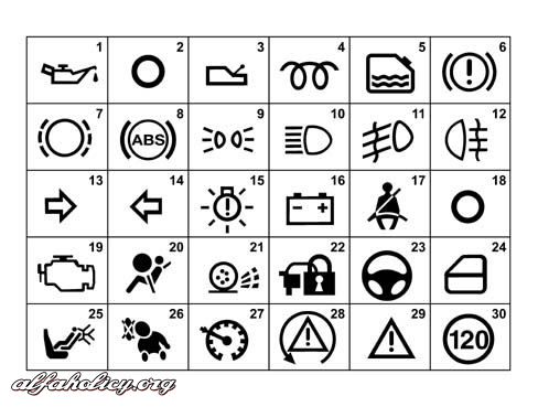

    Odnośnie działania to zrozumiałe. To dziwne jak nie ma testu, bo mi się zapala krótko po przekręceniu kluczyka i gaśnie.I gaśnie w innym czasie niż inne.
    A jesteś pewien, że mowa o tej kontrolce (nr 7):
Nazwa:	47340d1329564279-czy_esp_vdc_powinien_dzialac_na_zasniezonej_drodze_-283475291_kontrolki.jpg
Rozmiar:	38.8 KB

    Sprawdzałem na odpalonym, zgaszonym, chyba na wszystkie sposoby. Tarcze nie były wymieniane więc pierwsza warstwa pewnie starta
    Kontrolka świeci się po odpaleniu pare sekund i gaśnie na stałe.

    dokładnie ta. Par wątków znalazłem ale się urywają, czyżby nikt nie znalazł o co kaman. Doczytałem że są wersje tylko z czujnikiem na lewej stronie. Jak to rozumieć jak mam na dwóch kielichach wtyczki to powinny być 2. Bo po prawym kablu ani widu ani słychu. A lewy kabelek był urwany, dolutowałem go ale to nic nie zmieniło.Pytanie tylko czy jeśli klocki są ok. to czy jest ten test kontrolki? Potwierdzam po podpięciu do masy nic się nie zapala.

    Test kontrolki jest i gaśnie z pozostałymi - poprawiam się.
    W 156 chyba zawsze tylko lewe koło miało czujnik zużycia.
    U mnie na krótko świeci
