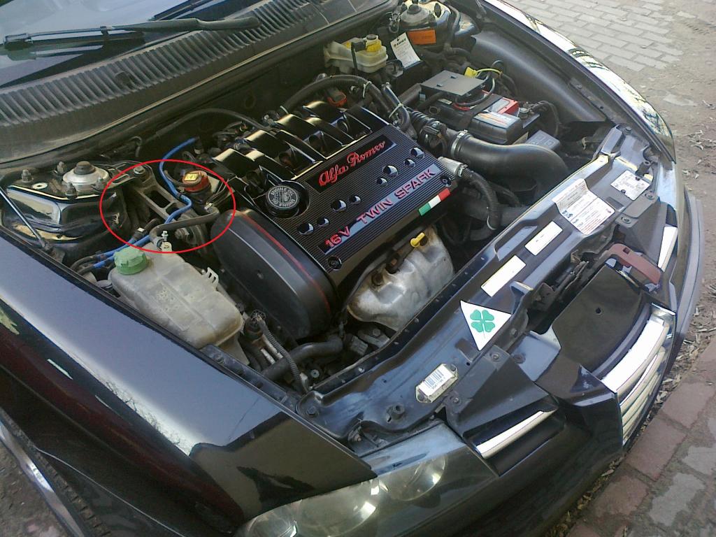

    edit. panowie gdzie znajduje sie ta czesc? czy to moze bład w aukcji? http://allegro.pl/alfa-romeo-156-pod...692037254.html

    http://www.forum.alfaholicy.org/redi...692037254.html ponawiam pytanie, czy to napewno wystepuje w TSie? zamówilem juz 3 poduchy na dół i ten wspornik na góre ale to co w linku to nie kojarze jakos..

    To jest (wspornik,poduszka)silnika i znajduje się w tym miejscu

    dzieki, wszystko jasne to było montowane po FL

    Nie ,przed FL było tak samo

    na tej samej zasadzie tylko ze te wsporniki były takie: http://allegro.pl/alfa-romeo-156-pod...692040299.html
    no chyba ze to kwestia SW a sedan ale raczej chodzi o wersje przed FL i po
