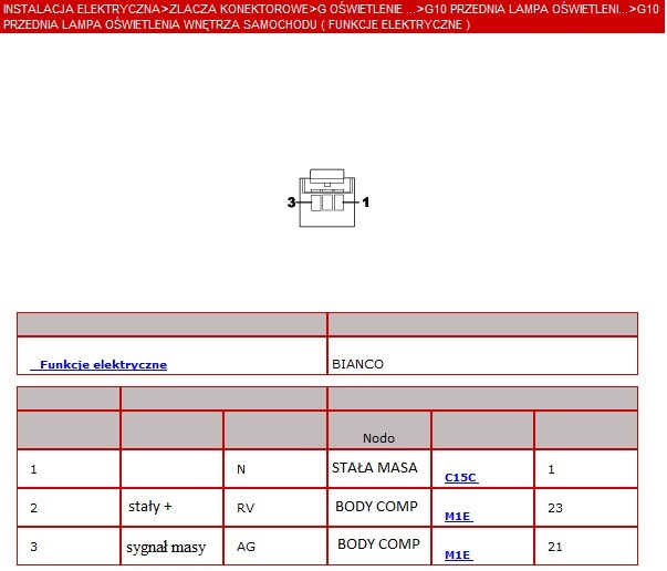

    SebaM z lampką wygląda, że wszystko ok. po podpięciu próbierki wygląda na to, że nie ma prądu , który powinien być na stałe.W kablach powinien być dwa zasilania tak mi się wydaje. Jedno na stałe a drugie powinno się pojawić jak dostanie impuls z czujnika otwarcia drzwi. W osłonkach przeciwsłonecznych też nie ma prądu i pomyślałem, że te urządzenia są na bezpieczniku ale nie ma osobnego bezpiecznika dla podsufitki.
    jaboleq a w jaki sposób to sprawdzić?
    Użytkownik Maniak resoraków Avatar Koks
    09 2010
    Knurów
    AR 147 1910 JTD CF3 8V 115KM/85 KW (DISTINCTIVE)
    626

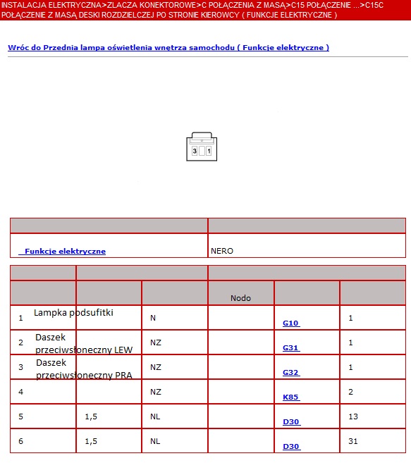

    Lampka w podsufitce sterowana jest z body komputera minusem, plus jest stały. Więc wygląda na to że brakuje stałej masy która pozwala włączyć lampkę np na postoju.
