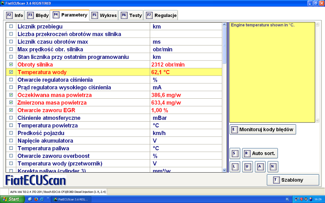

    Cześć. Pacjentem jest Alfa 166 2.4JTD 175KM. Cały czas pojawia mi się w.w błąd, skończyły mi się już pomysły jak się jego pozbyć. Przeczytałem już wszystko co miałem przeczytać. Auto jeździ normalnie, nie kopci, zbiera się jak należy. EGR czyszczony, a przepływka nowa. Po podpięciu pod FES-a po odpaleniu przez kilka sekund EGR jest otwarty na 100%, później wraca do 1%. Podczas wykonywania testu otwiera się do 95%. Wstawiam zdjęcia z pomiarami, wszystko robione na postoju.
    Pomożecie?

    Przepływka nowa oryginalna bosch ?
    W twoim przypadku na prawie 100% wyłączenie EGR'a rozwiąże problem.

    Dla mnie mimo że EGR wyczyszczony to może się przycinać bądź nie domykać jak u mnie.Popieram Małego_777 wyłączenie powinno załatwić problem.

    Przepływka nowa Bosch. Co do wyłączenia, to da się to samemu zrobić, czy serwis?

    Mam to samo u brata w alfie. Ten sam błąd zapali sie po jakimś czasie od wykasowania. Auto przy tym jezdzi normalnie.
    Zastanawiałem się nad wyczyszczeniem kolektora ssącego bo po zajrzeniu do środka okazało się, że jest tam jedna wielka sadza.
    Co do przepływki to u mnie wartość zmierzona pokazuje praktycznie 2x wiecej niż oczekiwana. Bez większej róznicy wysokości obrotów silnika

    Przepływa sprawna? Bo masz prawie dwukrotnie większa masę powietrza pobierana niż oczekiwana.

    Własnie wiem. Najlepsze jest to, że po checku i przy tych parametrach Alfa jedzie normalnie. Spalanie tez w sumie normalne. Na pewno termostat mam do wymiany bo przy dzisiejszych temperaturach w trasie wskazówka nie przekroczy 80 C
    Nie wiem czy przepływka jest do konca sprawna a nie mam nikogo w okolicy żeby podstawić od kogoś na chwilę
