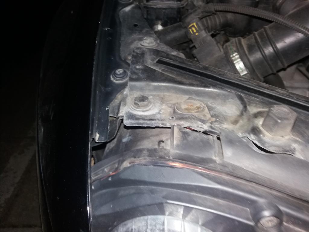

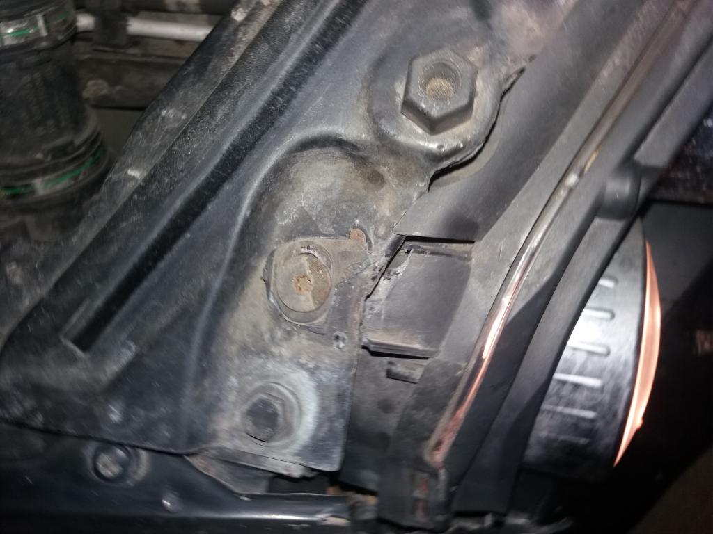

    Po bliskim spotkaniu z sarenką przy prędkości około 70 km//h troszkę ucierpiała moja bella. Dobrze, że to była sarenka i to mała a nie byk. Zderzak troszku wyszedł ze ślizgów ale już jest na miejscu ale za to poszedł mi górny uchwyt lampy ten który jest bliżej karoserii. Lampa więc minimalnie skacze na wybojach i się trochę rozregulowała bo wiedzę jak świeci na ścianie. Ale tragedii nie ma. Znalazłem takie coś http://allegro.pl/uchwyt-reflektora-...75008223.html#
    Tylko wydaje mi się że moje uchwyty są zlane z ramką reflektora a nie są przykręcane. Ktoś już miał z tym do czynienia? A i jeszcze silniczek regulacji wysokości świateł przestał działać.

    Z tego co wiem da się kupić dokręcane uchwyty, zobacz sobie że obok każdego są 2 dziurki na wkręty, może będziesz musiał coś tam dociąć czy zeszlifować żeby weszło. Pytaj w ASO albo pogoogluj, nie znam numeru części.
    Co do niedziałającego silniczka regulacji - sprawdź czy przy uderzeniu nie wyskoczył Ci któryś z zatrzasków odbłyśnika/modułu z żarówkami - może to taka głupota że spadł i/lub się zablokował. Sprawdź czy ten moduł/odbłyśnik np nie pękł. Do tego lampę wyjmij, przy okazji sobie ją wyczyść (woda destylowana, wrzucony gazik, jest gdzie indziej opisywane). A jak to nie to i nie naprawisz regulacji, to olej to - korzystasz z tego?

    Obejrzyj dokładnie lampę, czy nie ma wewnętrznych uszkodzeń. Kiedyś miałem podobną stłuczkę (ok 70 km/h, ale sarenka nie przeżyła). I też światło było niestabilne - mocowanie żarówki do odbłyśnika pękło i również nie było regulacji wysokości. Na szczęście miałem AC.

    W Bielsku masz ASO podjedź tam do nich i zakup sobie uchwyty serwisowe do tej prawej lampy cena nie powinna być większa niż 60zł

    Dokładnie, cena to okolo 60zl. Stary musisz zeszlifowac na równo, tak zeby ten nowy przykrecany pasowal idealnie. Nie jest to trudne, maja wypustki ktore naprowadzaja uchwyt tak jak ma byc.

    Chłopaki ale ja już w pierwszym poście napisałem że uchwyty znalazłem. Zastanawiał mnie ich montaż.
