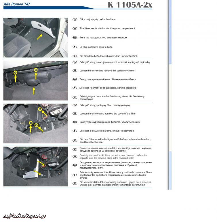

    Chciałem w swojej alfie wymienić filtry kabinowe bo coś pośmierdywało i się okazało, że filtra w podszybiu w ogóle nie mam i nie ma tam żadnego uchwytu. Wiecie jak się nazywa ta część i gdzie ją dostanę nową/używaną w rozsądnej cenie?
    Znalazłem na google zdjęcie chyba chodzi mi o to:
    http://motofan.pl/wordpress/wp-conte...5/K1035.z4.jpg
    04 2009
    SD ( Dąbrowa Górn. )
    14,782
    w 147 masz filtr kabinowy w okolicach schowka w kabinie ...

    Położyć się na podłodze, klucz 5,5 w rękę, a reszta instrukcji tak jak bocian wrzucił

    Ale w zestawie byly 2 filtry i myslalem ze drugi jest w podszybiu o tym pod schowkiem to wiedzialem
    Użytkownik Romeo Avatar beriba
    04 2012
    Poznań
    147 1.9 JTD 16V
    1,305
    Jeden jest obok drugiego wkładany

    Wielkie dzięki za pomoc.
    Temat do zamknięcia.
