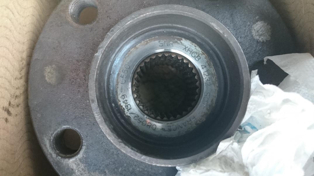

    SNR to oryginał (na pierwszy montaż) . Sprawdź czy są jakieś oznaczenia. Obstawiam że na filmie to właśnie zamiennik

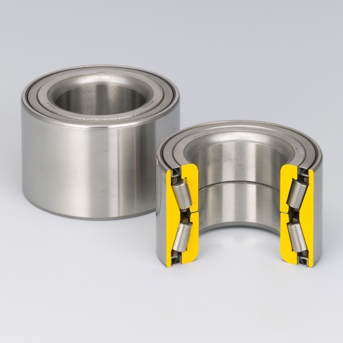

    Wszystkie tego typu piasty mają jedną zasadniczą wade jest to łożysko kulkowe siły działające na nie poprostu je niszczy co innego gdyby producenci stosowali łożyska wałkowe skosnie do siebie ustawione o np takie Kliknij obrazek, aby uzyskać większą wersję

ID:	202430 to żywotność ich byłaby znacznie dłuższa
    Masz rację, ale przy takim wolumenie, jeżeli mogą zaoszczędzić nawet 1$ na łożyskach, a samochód przejedzie okres gwarancyjny to jest to dla nich naprawdę spora kasa. Tak to niestety działa w tej branży

    Tak więc to orginał.
    Łożyska nie wyły nie wiem jakim cudem, przebieg 216 000 km. Nie wiem jak przy tej konstrukcji piasty/łożyska da się w ogóle uszkodzić łożycko w trakcie demontażu. Innaczej było w 156 ale w 159 gdzie piasta jest razem z łożyskiem jest to awykonalne.
    Co do samych łożsk łożyska w piastach są dwurzędowe więc czy jest wałkowe czy kulkowe ma moim zdaniem mniejsze znaczenie.
