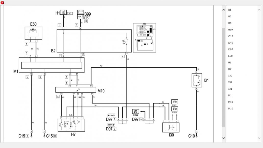

Nazwa:	tempomat_147.jpg
Rozmiar:	54.1 KB
    Na schemacie wtyczka od czujnika pedału stop:
    pin 1 - +12V wspólne dla manetki i czujnika
    pin 2 - sygnał do sterownika pin 54
    pin 3 - światła stop
    pin 4 - światła stop
    Z czujnika sprzęgła to sygnał idzie na sterownik pin 61.
    Ostatnio edytowane przez jaboleq ; 14-06-2016 o 21:49
