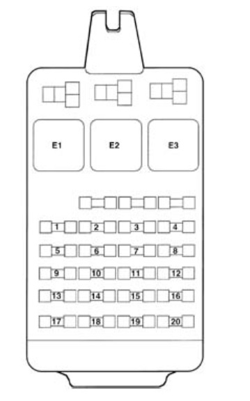

    Siemanko, pytanie dla zorientowanych, za co dokładnie odpowiada ten bezpiecznik "SERVICE 17", w instrukcji jest jest napisane, że "oświetlenie strony lewej" dosyć ogólnie, jutro będę z tym walczył bo podczas postoju strasznie mi żre prąd, ponad 1A a po wyjęciu tego bezpiecznika spada do 0,03a, instrukcję mam do wersji FL, ale to niczemu chyba nie szkodzi

    Ze względu na duże rozbieżności numeracji bezpieczników pomiędzy instrukcją a schematami proszę zaznacz go na poniższym obrazku (podaj jego numer). Podaj też rocznik auta.

    bezpiecznik nr 17. Po odłączeniu/wyjęciu, drzwi się nie otwierają z pilota, nie działa panel klimatyzacji, brak temperatury zewnętrznej, chyba będę musiał poszperać po DTE
    09 2009
    Bełchatów
    3,286
    Nie chce prorokować, ale mi to wygląda na cieknącą nagrzewnicę i zalanie przekaźników pod ICS'em, szczególnie od oświetlenia wewnętrznego i centralnego zamka.
