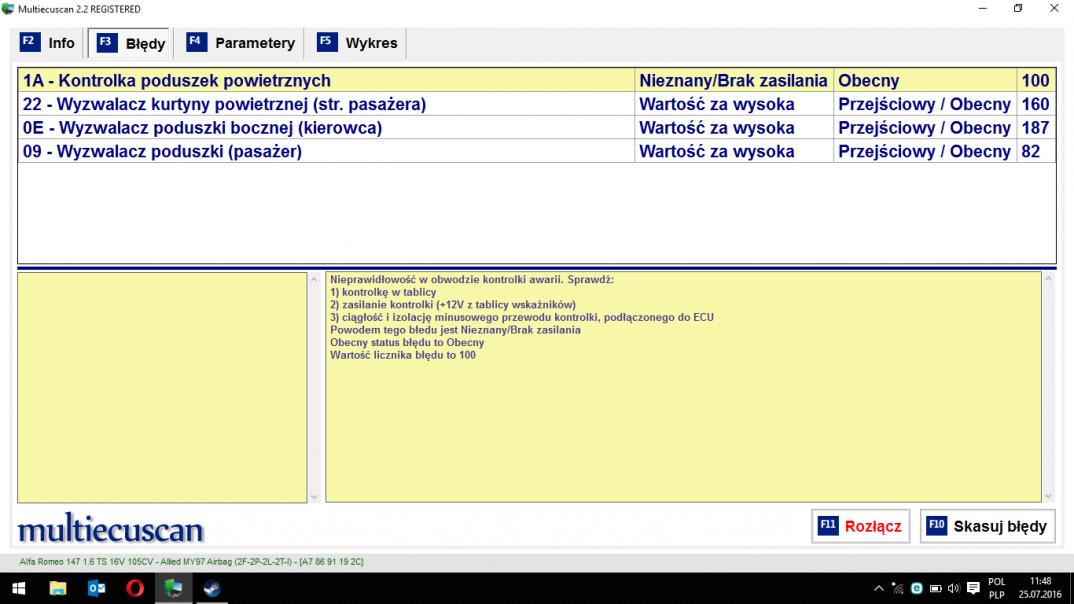

    Cześć !
    Zeskanowałem MESem poduszki powietrznej w mojej Belli i się okazało, że mam 3 błędy tzn. 1A, 22 i 09. Wrzucam screeny z MESa.
    1) 1A domyślam się, że kogoś wkurzała kontrolka od poduszki, więc wyjął żarówkę albo się po prostu przepaliła (no chyba, że muszę dosłownie brać komunikat, że nie ma zasilania, ale to i tak muszę licznik wyciągnąć to dam radę i sprawdzę. Jak ktoś miał coś takiego to może jakaś podpowiedź?
    2) 22 wyzwalacz kurtyny pasażera. Gdzie znajdę kostkę od kurtyny? To jest ta żółta, która jest przy lampce od bagażnika? Jak nie to, gdzie ją namierzę? Chciałbym sprawdzić (przejrzałem już parę tematów i czasami pomaga po prostu wypięcie, sprawdzenie styków i włożenie z powrotem) styki itp.

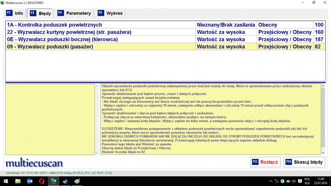

    3) 09 wyzwalacz poduszki pasażer. No i tutaj też jak z kurtynami. Gdzie powinna być kostka? Pod fotelem pasażera mam tylko białą kostkę możliwe, że to od podgrzewania tyłka, a żółtej nie znalazłem. Jakaś podpowiedź?

    Za podpowiedzi czy też rozwiązania sprawy wielkie dzięki
    PS.
    Na screenach jeszcze jest błąd 0E, ale wypięcie i wpięcie białych kostek pod fotelem kierowcy pomogła póki co.

    Nie wiem jak w 147, ale w 156 kostki poduszek są przeważnie żółte, jedną pomarańczową znalazłem w bagażniku do jednej z kurtyn, i charakterystyczne (jak wtyczka jest wypięta, to piny poduszki są zwierane). Tak więc najprawdopodobniej ta w bagażniku jest od kurtyny.
    Kostki od poduszek bocznych mam pod fotelem, razem z kostkami podgrzewania i regulacji oparcia. Poszukaj żółtych przewodów.

    Z fotela musi wystawać jeden przewód - od poduszki (nie wiem czy nie jasno biały styk męski) a z podłogi oczywiście przewód z żółta kostką do owej wtyczki. Może być też drugi z podłogi - do grzanych foteli (dość często występuje).
    Dla ułatwienia wyjmij fotel (klucz imbusowy) - przy okazji posprzątasz lepiej auto
