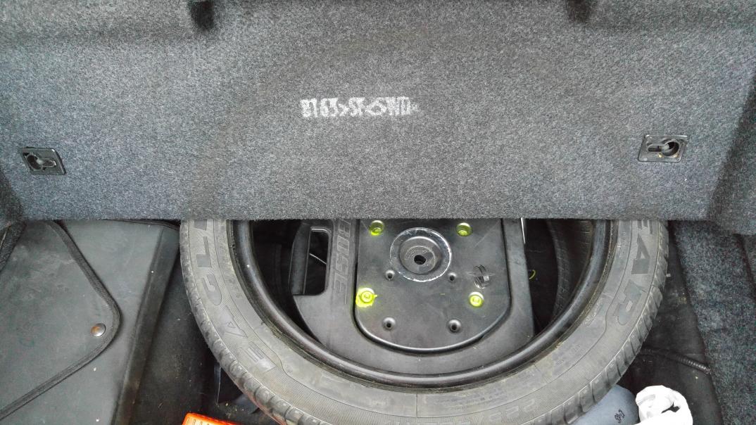

    Tomaz, tak Twoje rozwiazanie widzialem - jest super - tylko jak to wyglada od strony bagaznika? jakos zabezpieczales sam glosnik czy po prostu wystaje do srodka?
    czyli Panowie, potrzebuje takiej wtyki którą podłącze z tyłu pod ICSa? mam tam podpięta audiostrade obecnie, rozumiem, ze obok znajde wolne gniazdo do podpiecia?
    i jesli tak to musze przeprowadzic kable bokiem do bagaznika.
    o głośnikach w półce myslalem-ale czy tam cos innego bedzie pasowalo oprocz fabrycznych? bo najlepiej byloby dac tak jak tomaz pisze-mocny basowy + 2 na gore. bas bylby potezny w takim ukladzie.

    W tej chwili wystaje do bagażnika, ale może coś z tym zrobię

    właśnie widziałem na fotkach-od strony bagażnika wygląda to całkiem ok - pytanie jak duży max głośnik niskotonowy da się wcisnąć w to miejsce? wtedy wszystkie wyliczenia-tak charakterystyczne dla budowania skrzyni są już nieistotne-cały bagaznik zachowuje się jak skrzynia-więc podejrzewam, że może to zacnie zagrać
