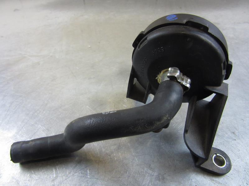

    Odma to chyba to na zdjęciu? Bo nic innego tam nie widzę. Nie widzę też do tego podciśnienia. Są inne wężyki podciśnieniowe w okolicy kolektora ssącego, ale nie mam pojęcie, który jest do odmy...

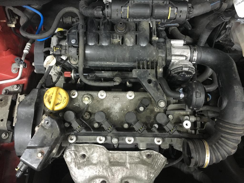

    Na poniższym zdjęciu jest mój silnik po zdjęciu obudowy filtra. Co musiałbym wyczyścić? Tą odmę z górnego zdjęcia odkręciłem - jest czysta, tzn. jest nieograniczony przepływ gazów. W dolocie za przepustnicą jest na ściankach trochę oleju, ale to chyba nie ma większego wpływu na szarpanie?

    Tak to jest 16v dziwne że z tą moca
    Przeczysc separator ta puszkę przepustnica może być też lekko zabrudzona .
