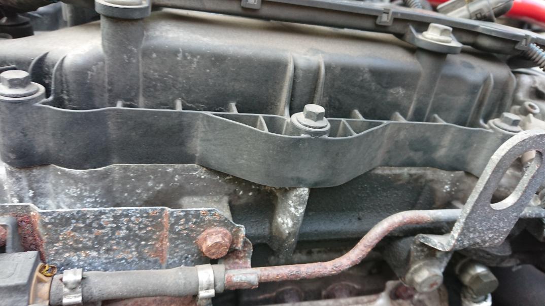

    Wklejam fotki - taki mam zaciek pod pokrywą, wygląda bardziej jak pocenie się, nie wydaję mi się, żeby nawet do 400 ml na 1000km oleju mogło znikać tamtędy, a tak jest jak jadę w trase (polska - niemcy)...
    Załącznik 253244
    A na drugim widać jak mokro jest koło cewek, już i tak to wysuszyłem trochę szmatką.
    Załącznik 253245
    Więc albo mi gdzieś dodatkowo ucieka olej (nie mogłem nigdzie znaleźć... W płynie też nic nie ma) i te cewki zalane to tylko np 10% wycieków, albo coś jeszcze.
    Dodam, że wszystkie 4 świece umorusane w oleju były no tak na pół cm nawet porcelanki

    Jeśli ubywa Ci 400 ml na 1000 km to jest dużo... Ale żeby mieć pewność, trzeba na pewno te nieszczelności na górze silnika usunąć.
