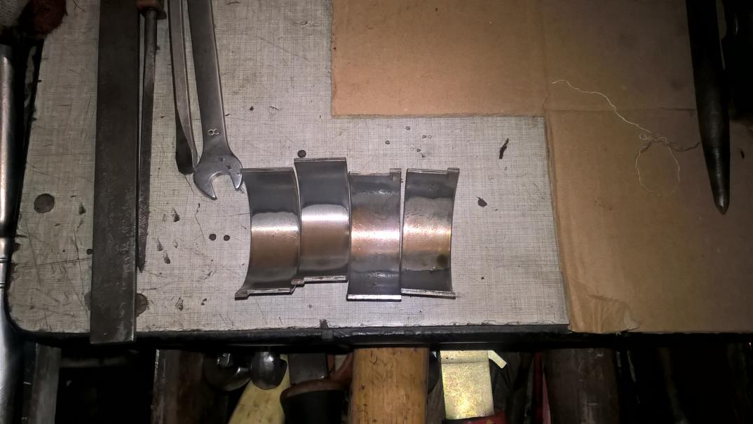

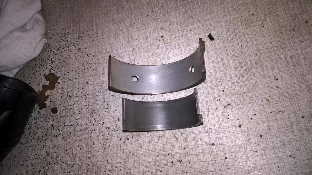

    dlatego podstawa to pomiary i tak jak piszesz długie eksploatowanie samochodu na "zużytych" panewkach zawsze skutkuje owalem na czopie wału. Należy jeszcze pamiętać, że panewki zużywają się w rożnym stopniu (najbardziej zużywa się górna). W moim 1.6ts panewki wyglądały tak jak na zdjęciach (pierwsze zdjęcie, mniejsze panewka "dół", drugie zdjęcie panewki górne) wał oczywiście wymagał szlifu.
