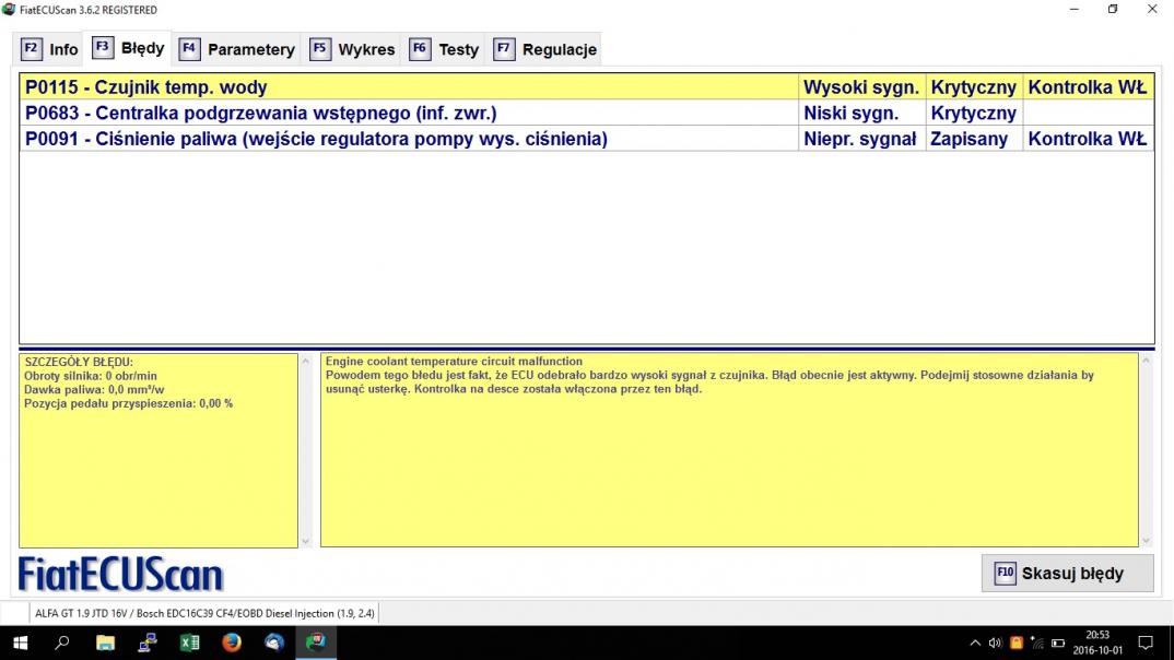

    Po wypięciu czujnika temperatury auto na ciepłym odpala po dotknięciu klucza, lecz potrafi zgasnąć na wolnych obrotach i przy odpalaniu wyskakuje komunikat Motor Control System Failure no i oczywiście nie pokazuję temp silnika na wskaznikach.

    Tak, błąd ma się pojawić, w końcu nie ma informacji z ważnego czujnika . Jeśli po wypięciu czujnika auto pali bez problemu, to jeszcze przyjrzałbym się wtryskom - zobacz, jakie masz korekty w FESie i może zrób próbę przelewową.
    02 2011
    RAV4 / Ducati Diavel Carbon
    3,133
    Po wypięciu czujnika temperatury cieczy ustawiana jest temperatura na bodajże -40C. To z kolei powoduje, że ECU ustawia najwyższe dawki startowe. Po poprawnym odpaleniu ECU przechodzi z map rozruchowych na normalną pracę. No i tu masz problem.
    Odczytaj błąd jaki się pokazał i zaloguj korekty wtrysków, bo coś mi się wydaje, że problem w nich tkwi. Czujnik położenia wału powinien wypluć błąd synchronizacji.
