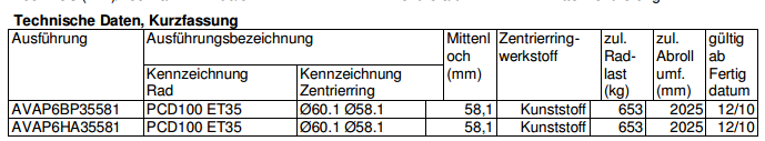

    Pokazał mi takie coś (obrazek w załączniku)Kliknij obrazek, aby uzyskać większą wersję

    I tam są te średnice rozpisane i że będzie pasować...
    O co mu chodziło dokładnie? Możecie mi to wytłumaczyć? Podać jakiś link? Bo w sumie to chyba sobie zamówie koła przez neta a nie u nich (bo taniej wyjdzie), darmowa wysyłka jest w niemczech i za darmo wyważają (a tu 55 ełro za to sobie liczą ). No a ciężko znaleźć jakieś fele z rozstawem 5*98 nowe w tych sklepach niemieckich. Najczęściej są takie ale z innym et, albo dłuższe albo krótsze...
    Dodatkowe pytanie, bo mi już do zwrotnic od opony brakuje pare mm, więc jakbym miał dłuższą felge (np 8j) i ET dalej 35 to by było tak samo jak jest, czy już felga by była bliżej tych zwrotnic? Więc musiałbym mieć z mniejszym ET (z mniejszym a może większym? Bo tego też nie rozumiem).

    Mają Ci dać śruby i pierścienie centrujące (tzw Montagesatz czyli zestaw montażowy). To wszystko gratis do kompletu felg. Jeśli tam wedle numeru VIN felga pasuje do Twojego auta to nie ma siły, żeby coś było nie tak. Te felgi są jak najbardziej odpowiednie do Twojej GT. W tej tabelce masz tylko rozmiary pierścieni.

    Żeby pasowało to poza pierścieniem centrującym musisz mieć śruby pływające, żeby zniwelować różnice w rozstawie śrub. Sam pierścień centrujący załatwia tylko sprawę innego otworu centrującego w felgach.
