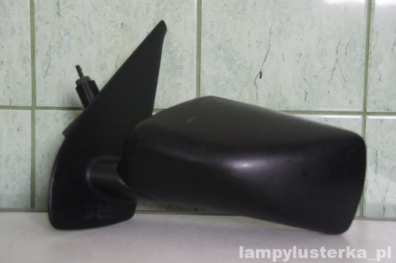

    Lusterka ,tyle że manualne
    lewe: http://allegro.pl/alfa-romeo-145-146...626455128.html
    prawe: http://allegro.pl/alfa-romeo-145-146...626454133.html
    I raczej nie uświadamiaj sprzedającego bo zmieni cenę.

    Te lusterka nie sa od 155 a jeśli stelaż jest taki sam 145/146/155
    to lepiej kupić nowy zamiennik bo do 145/146 można kupić nówkę

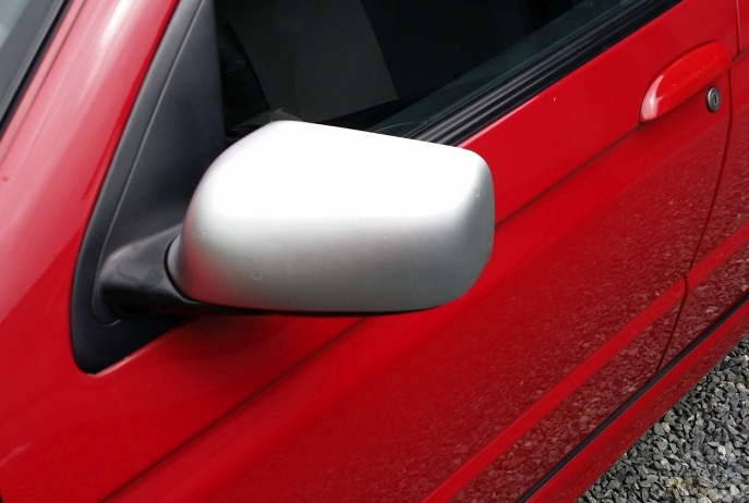

    Lesiowi chodziło o to, że ktoś wystawił lusterko 155 jako 145/146. Oto kupione przeze mnie lusterko z aukcji:
Nazwa:	lusterko lewe155.jpg
Rozmiar:	90.4 KB
    W mojej 146 lusterko wygląda tak:
Nazwa:	146 5.jpg
Rozmiar:	189.3 KB
