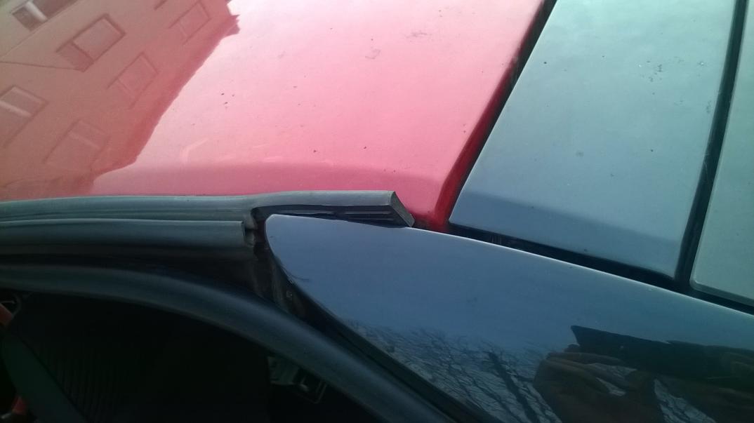

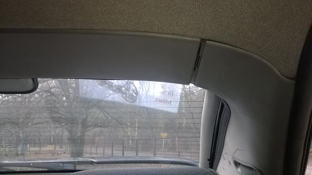

    U mnie też ciekł plastik za podsufitką (ale ja mam 146). Dokładnie ciekło w tym miejscu:
Nazwa:	WP_20161110_14_29_47_Pro.jpg
Rozmiar:	71.4 KB
    Wystarczyło pod uszczelkę dać silikon w miejscu które odstaje (tylko ten kawałek, nie pod cała):

    Drugie to jak koledzy pisali wyżej przejście wiązki z klapy do samochodu. Ostatnio zaczęło znowu przeciekać w tym miejscu co Tobie chociaż połączenie wydawało się szczelne, Wiec wyciągnąłem ta gumową rurkę od strony samochodu, obsmarowałem smarem silikonowym (nie miałem na stanie silikonu bez octu) i jest spokój. U mnie było widać po zdjęciu tego plastiku na suficie z tyłu, że od strony wnętrza samochodu poniżej wejścia tej gumowej rurki widać było taki brudny zaciek, jakby woda już od jakiegoś czasu przesiąkała wokół tej gumowej rurki.
