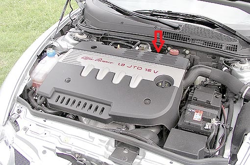

    Użytkownik Rowerzysta Avatar mufas
    01 2015
    Gdynia
    AR GT jtd
    339
    przekaznik wyglada tak:
    http://www.forum.alfaholicy.org/zala...06616197_1.jpg
    a jest tu:
Nazwa:	WŁ627Ed.jpg
Rozmiar:	102.4 KB
