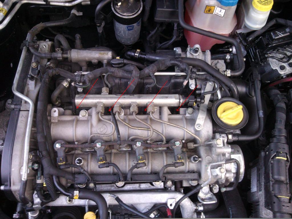

    czerwone strzałki pokazują gdzie siedzą świece i są na klucz 9 najlepiej dłuższy nasadowy
    Ja odkręcałem na letnim silniku i poszły lekkoKliknij obrazek, aby uzyskać większą wersję

    Dodam tylko że w przypadku zapieczonej świecy mimo że będziesz kilka dni psikał nie za wiele to pomoże.
    To co pisze Junior czyli o 9 długiej nasadkowej to właściwie konieczność. I musi być to nasadka sześciokątna!
    Dodatkowo nie głupim pomysłem jest w tym przypadku klucz dynamometryczny.
    Wystarczy że przekroczysz 20Nm i świeca może się ukręcić. W takim przypadku czeka Cię demontaż głowicy.
