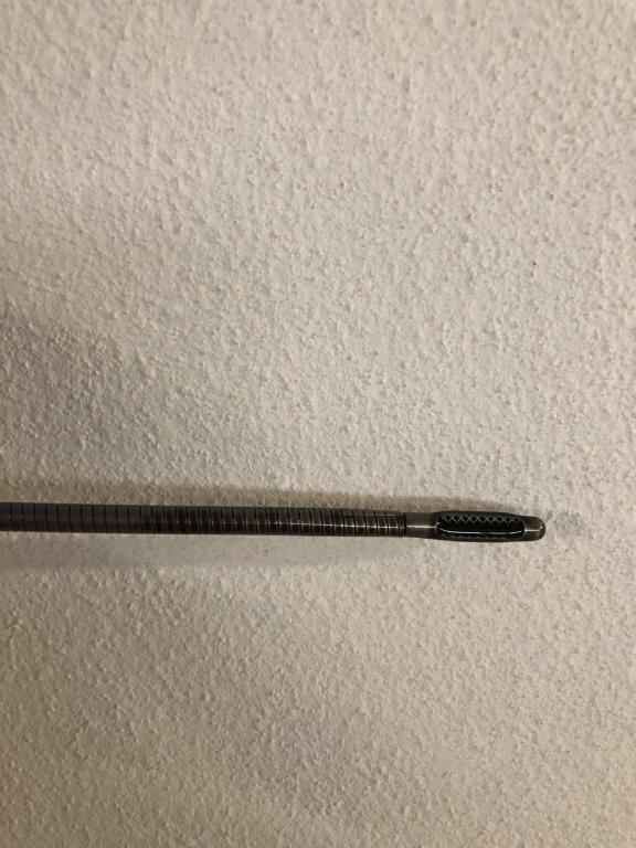

    Dzisiaj jak ujrzałem poziom oleju na bagnecie byłem przerażony, kilkakrotnie sprawdziłem i za każdym razem bagnet wyglądał tak samo:

    Może nie widać tego dobrze (lepiej widać jak powiększycie zdjęcie), ale dla mnie w pierwszym momencie wyglądało to jakby oleju było jakoś z 3 razy za dużo.
    Na szczęście od razu sprawdziłem forum i dzięki koledze [MENTION=20089]epsonix[/MENTION] się uspokoiłem.
    Wymyślacie jakieś niestworzone teorie a tu chyba nie ma żadnego problemu. Kolega Ontrax pisze że oleju jest ponoć 4-5cm powyżej max. Gdyby tak było faktycznie to podejżewam że silnik już by już się uszkodził a nie działał normalnie.
    Moim zdaniem wytłumaczenie jest proste - w 159 olej lubi zromadzić się w kanale bagnetu, więc odczyty są do bani bo brudzi bagnet znacznie powyżej. Z resztą ten sam problem jest w Giulietcie. Trzeba z 5-10 razy wyjąć bagnet i za każdym razem go przetrzeć szmatką, wtedy usunie się większość oleju w kanale bagnetu i w końcu widać gdzie faktycznie jest poziom.
    Poszedłem jeszcze raz sprawdzić poziom oleju, powtórzyłem czynność chyba nawet z 50 razy i bagnet dalej był ubrudzony znacznie wyżej, ale zacząłem zauważać, że tak naprawdę z jednej strony, z tej bliżej kabiny, poziom oleju jest tylko delikatnie (z 1 czy 2 mm) nad MAX (pomimo ubrudzenia bagnetu także wyżej) i trochę się uspokoiłem, bo taki poziom jest akceptowalny, ale super gdyby ktoś z Was mógł to potwierdzić na podstawie załączonego zdjęcia?

    10,615
    Cytat Napisał fts Zobacz post
    jest lepsza metoda - wkładasz bagnet ale ze 2-3cm od końca, wtedy nie zanurzasz go w oleju i tylko wysuwając/wycierająć w szmatkę oczyszczas prowadnicę bagnetu.
    w giulii już nie mam tego problemu - nie ma bagnetu tylko zostało zaufać wskaźnikowi elektronicznemu (a padnięcia były, choćby kolego z BB po paru tyś km przebiegu nagle miał błąd poziomu oleju i żeby sprawdzić to zlanie oleju w ASO, pomiar objętości (który był właściwy) przy okazji gwarancyjna wymiana czujnika poziomu i oleju).
    dokładnie takie same są moje doświadzczenia - cudów nie ma, jeśli z drugiej strony nie ma oleju to wybrudziłeś o prowadnicę.
