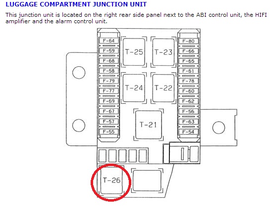

    W po FL za sterowanie kierunkami odpowiedzialny jest przekaźnik T26 w bagażniku po prawej.
Nazwa:	cz.jpg
Rozmiar:	57.3 KB
    Albi weż miernik i sprawdź na złączu diagnostycznym czy masz dowarcie do masy czy nie pomiędzy pinami 4,5 a 11. Pomiary porównaj dla pomiaru do pinu 13. Jak wyjdzie zwarcie to zaczynasz szukanie po kablach tak jak Ci pisałem w PW.

    Nic jeszcze nie mierzylem ale zauwazylem, ze nie mam tego przekaznika t26
    Użytkownik Maniak resoraków Avatar Łukasz 166
    01 2014
    Podlasie
    Peugeot 406 Coupe 3.0 Była Alfa Romeo 166 2.4
    750
    To i temu pewnie ci nie mrugają.
