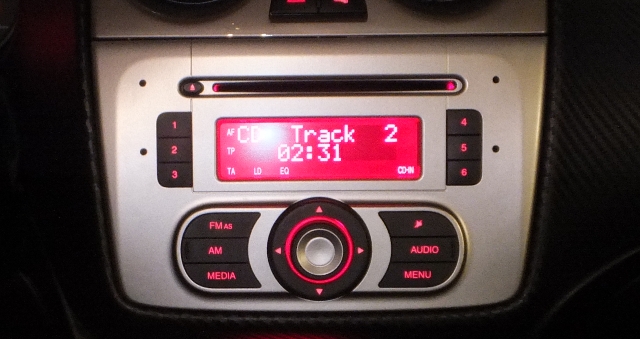

    W moim autku nie działa USB i Blue & Me.

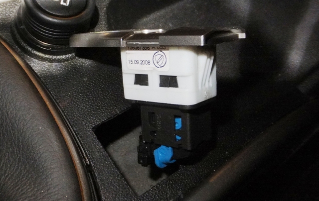

    1) Zacznijmy od USB, złącze jest podłączone, czy symbol USB jest u Was podświetlony?
    Po wpięciu pena nic się nie dzieje, żadnym przyciskiem na radiu nie mogę się przełączyć na USB.
    Handlarz mówił, że po zakupie auta wsadził nowe radia bo go w ogóle nie było. Czy możliwe jest że nie podpiął jakiejś kostki, albo radio nie jest przystosowane do współpracy z USB?

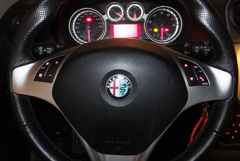

    2) Teraz Blue & Me i pytanie dodatkowe :-)
    Wygląda tak, jakby przycisk MENU na kierownicy był nieaktywny, niczym nie steruje, nic nie zmienia. Czym to może być spowodowane?
    I pytanie dodatkowe :-) Czy u Was przycisk z ikonką Windows coś aktywuje? U mnie mogę go sobie cisnąć, ale pod spodem nie czuć żadnego oporu jak w przypadku innych przycisków.Reszta przycisków jest OK, wszystkie przyciski są podświetlone.

    Wyglda na to, że poprzedni właciciel wiyciągnął radio razem z modułem b&m. Locznik miga, poniważ komputer wykrył jakiś błąd w konfiguracji. Może to oznaczać np. uszkodzenie modułu b&m lub jego brak. Ja bym zaczął od sprawdzenia czy w ogóle mam moduł w aucie.

    Przycisk windows aktywuje funkcje glosowa.

    Kabel do portu usb wychodzi z całej wiązki więc ciężko będzie znaleźć jakiekolwiek połączenie. Poszukaj gdzie w mito powinien być zlokalizowany moduł b&m (może być nad schowkiem jak w julce) i sprawdź czy on u Ciebie siedzi.

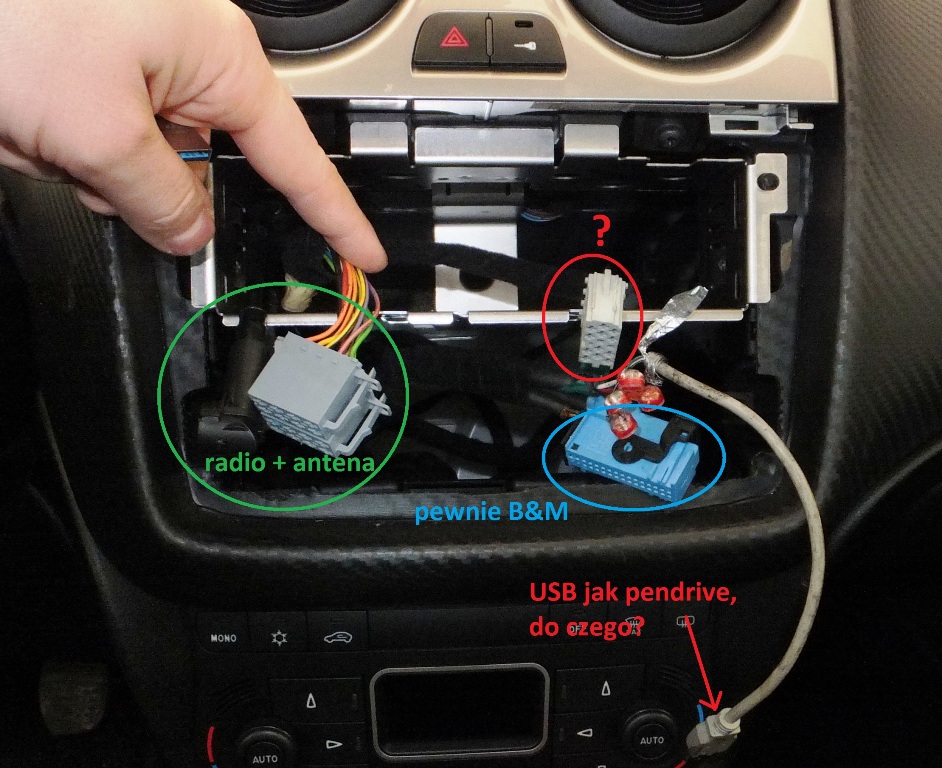

    No i wszystko jasne, nie ma modułu B&M :-(
    W kieszenie wisi kostka niebieska - pewnie od modułu, do tego jedna szara którą nie wiem gdzie wpiąć i doczepiony kabelek USB??? Co to jest?
    Ponoć wcześniej ktoś miał indywidualną instalację audio, podejrzewam że może to być twórczość poprzedniego właściciela, Wy w swoich MiTo też macie takie kabelki?

    Kabel usb jest niepotrzebny i możesz go wywalić. Ten drugi szary może być od jakiegoś innego nieużywanego urządzenia, ale raczej nie podłącza się*go do b&m.
    Sam moduł b&m na alledrogo spokojnie kupisz za 100-200 zł. Tu http://eper.fiatklubpolska.pl znajdziesz ponr vin jaki moduł pasuje do Twojego auta.
