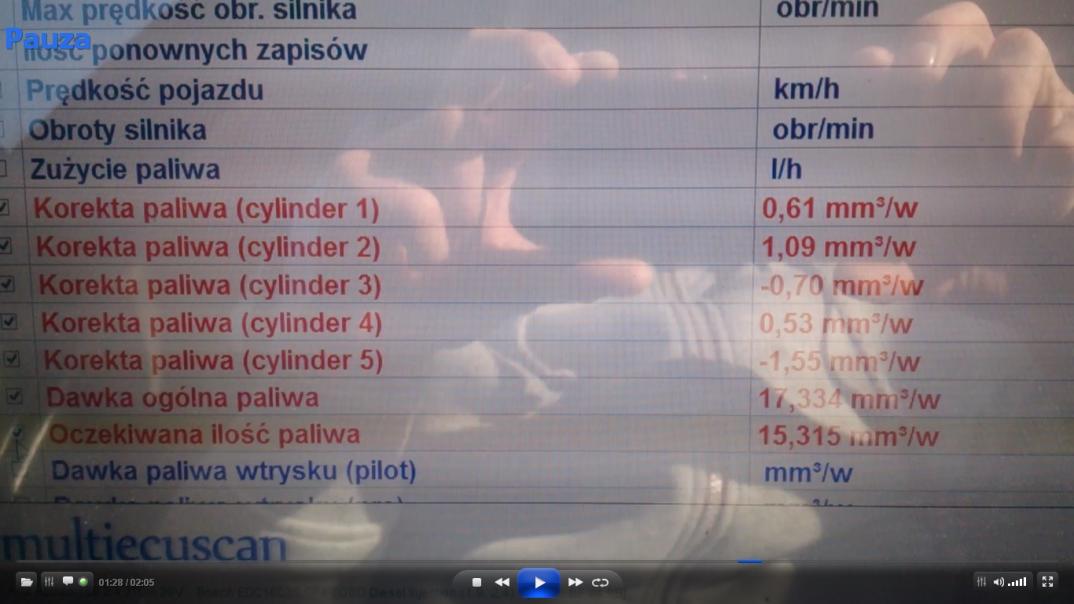

    Dziwne zachowanie. Telepie silnikiem niemiłosiernie!!! To wskazywałoby na nierównomierne dawkowanie paliwa. Ale coś nie tak z tymi obrotami poniżej 500??? Od razu powinno być na 750. To tak jakby wtryski nie równo dawkowały, a ile wynoszą korekty??? Sprawdzałeś???

    W trakcie i po odpaleniu chmura czarno szarego dymu, śmierdzi ON, przed chwilą odpalałem stała od wczoraj, na zewnątrz -2C i to samo
