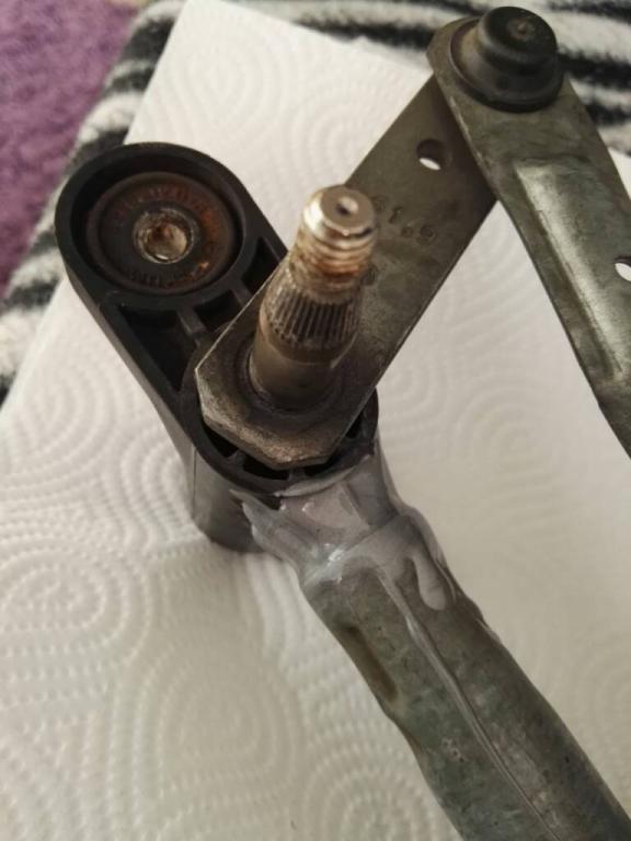

    Witam, ja mialem problem bo mi też pękł plastik przy mechaniźmie i wycieraczka nie przylegala, ale musialem to naprawić od razu ze względu na pogodę, śnieg oraz deszcz, wiec źle to wygląda ale nie widzę tego i jest ok.

    Oczywiście przed samymi świętami awaria... Zakleiłem to poxipol'em i na razie jest ok. Ciekawe jak długo wytrzyma [emoji16]

    Ja u siebie też naprawiłem mechanizm na patencie bo zepsuło się w sobotę wieczór a w niedziele miałem wyjazd w daleką trasę. Trzyma się do dziś czyli 3-ci miesiąc.

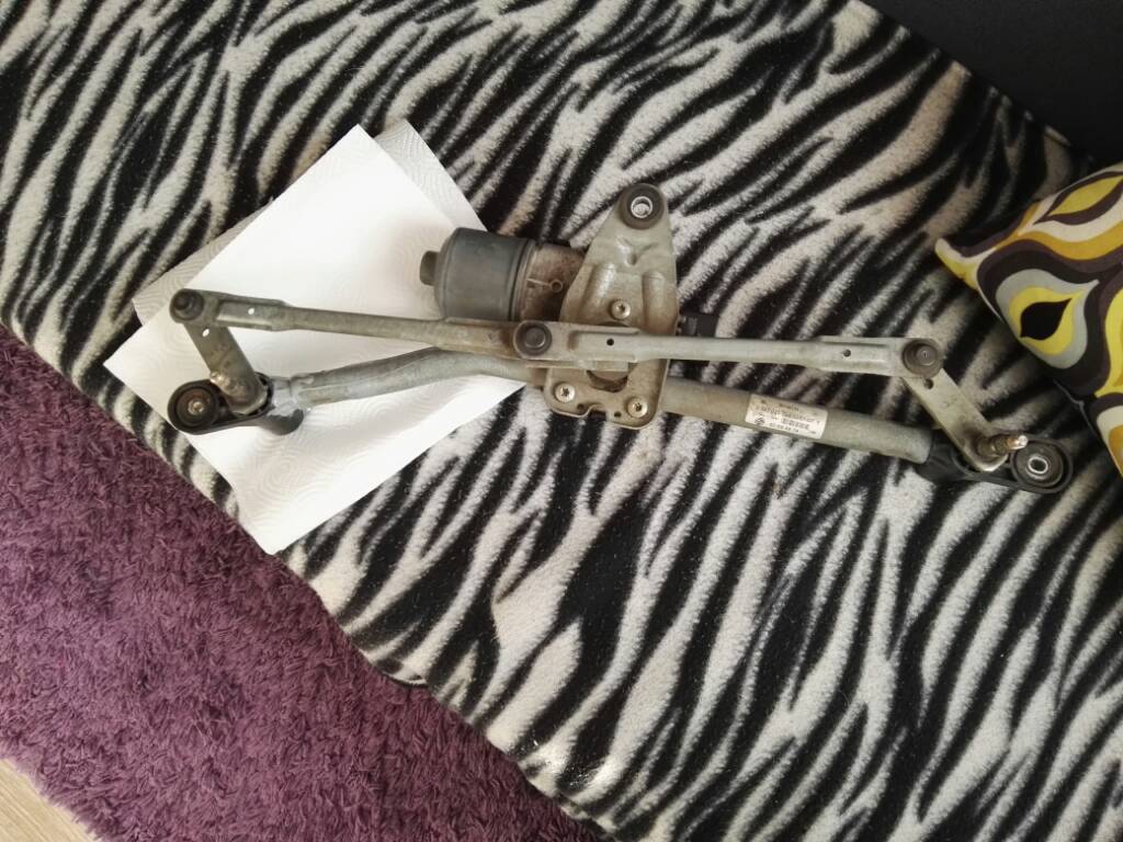

    Kojarzy ktoś może jakiej średnicy jest ten pręt wchodzący w mocowanie czarne ?
    Użytkownik Jestem NOWY - nie krzyczcie! Avatar czarek176
    07 2017
    Alfa Romeo 159 1.9 JTDm 150 KM
    17
    Ten frezowany na którym zamocowane jest ramie wycieraczki? Jeżeli tak, to wystarczy zdjąć zaślepkę i zmierzyć suwmiarką.
    Wysłane z mojego HTC One A9s przy użyciu Tapatalka
    Użytkownik Świeżak Avatar daw7007
    06 2015
    W-wa
    159
    149
    Cytat Napisał czarek176 Zobacz post
    No właśnie poniżej ta część gdzie os wchodzi poniżej w czarny plastik od ramy mocującej :p
